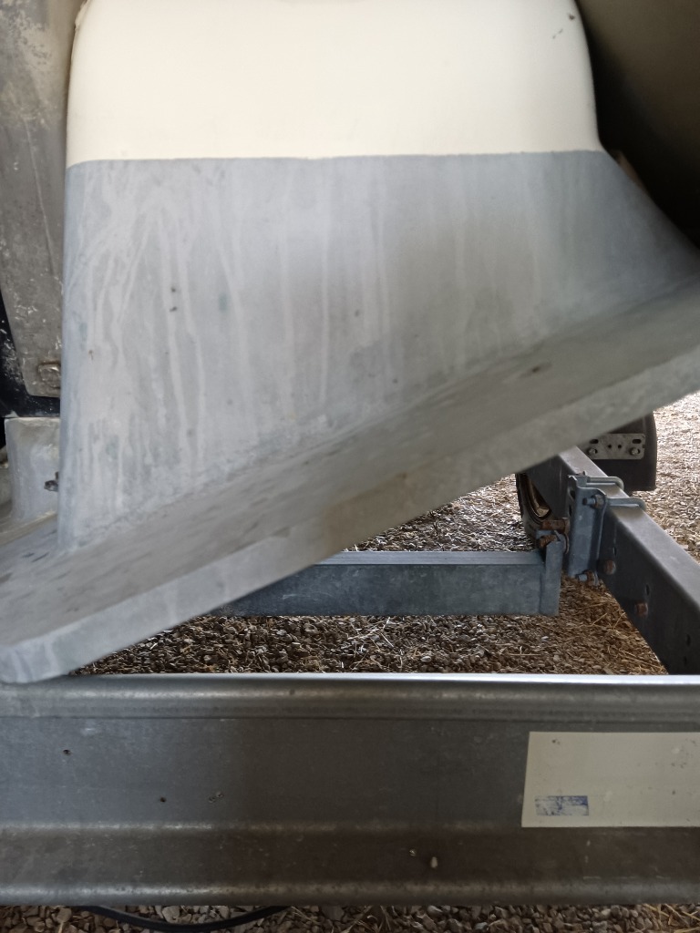

j'ai un peux chercher une solution cette am , mais je me suis tordu le cerveau ! voici une photo des flap de mon sr
vous avez une idée d'un montage possible ?
merci
