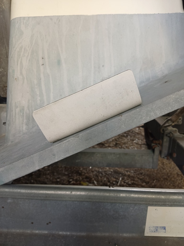

voici

Tu as juste à coller une cale en bois et la stratifiée pour renfort sur ton flap pour l'installer comme le montre ta photo à mi-longueur.
La sonde doit être droite et positionnée légèrement sous le flap. Ne pas oublier de replier la sonde pour toutes les manoeuvres sur remorque.

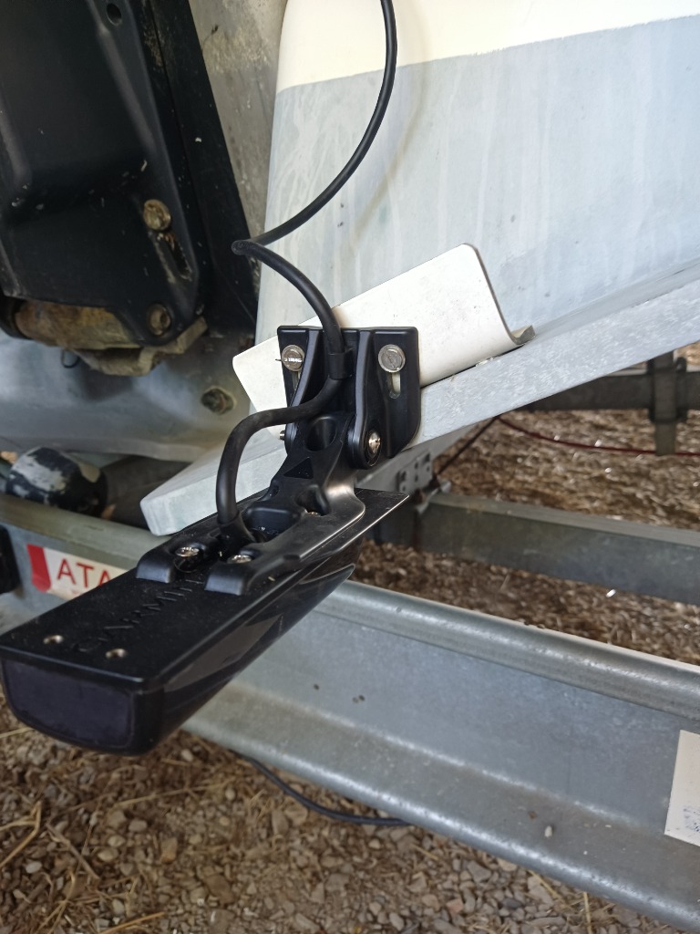

se matin chez mon cc , en buvant le café , je vois au sol une delphiniere toute casser ! aller hop la disqueuse , et voila le resulta ! vos avis ?
il me manque les embases collante , et les colliers plastique , pour finir

Pas mal…ne reste qu’à faire attention lors des mises à l’eau ! La done est repliable pour réaliser cette manœuvre ou non ?

Tu risques d'avoir une grosse gerbe avec cette équerre ....

Oui ça paraît bien… je valide peut-être arrondir le coin supérieur droit qui dépasse beaucoup et ne sert à rien.

la done ??
tu veux dire ''arrondir'' la partie blanche ? la faire plus courte ?
pour la mise a l'eau sa ne risque rien

La done ?…c’est une faute de frappe de ma part… je voulais taper: la sonde.

Là, tu tiens le bon bout. Ton équerre en stratifié me semble assez solide pour résister à l'arrachement. Si tu veux mon avis, je la laisserais comme elle est de peur d'affaiblir le montage. De toute façon, tu verras très vite à l'usage si cela convient ou pas.
Pour les gerbes d'eau, le flap étant posé hors de l'eau en marche, tu n'auras pas plus de projections qu'avec un montage directement sur le tableau arrière. A la limite, tu en auras même moins car la sonde est posée plus loin.

elle est fixer avec 5 vis inox ! je pense que sa devrais tenir ! et comme tu dis les flaps sont hors d'eau en navigation !

voila , 1 er essais ce matin , tout marche nikel ! pas de grosse gerbe , et le montage résiste super bien a la vitesse , 33 nœuds !
merci a vous ( et a moi aussi ! lol ) je valide mon montage , et quel plaisir un 9 pouces !!
