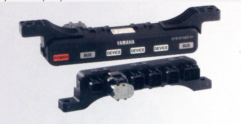

Le nouveau Garmin doit être NMEA183 et 2000, donc y a t-il des branchements à faire pour récupérer des paramètres de mon YAMAHA de 2016 sur l'écran ?
Pour le moment , j'ai vu qu'il m'affiche la batterie, mais étant à terre, je n'ai pas du tout testé toutes les fonctions ...

Salut Gilles,
En effet, si tu raccordes ton GPS, via le NMEA 2000 au Hub Yamaha (la connectique n'est pas facile à trouver..., de mémoire, il te faut 2 références) tu pourras avoir tes données moteur sur le GPS. Pour ma part, je l'utilise surtout pour la partie Jauge essence en complément de la Jauge Yamaha. Pour résumer, tu indiques le carburant que tu as rajouté dans ton réservoir et comme il récupère les données de conso via le moteur, il indique ensuite de façon très précise, ce qu'il te reste dans ton réservoir.
Le NMEA 183, est là pour raccorder ta VHF et permettre à celle ci d'avoir en automatique tes coordonnées.

Bonjour Patrick et Nitro,
Ok, j'ai 4 petit fils Noir, Rouge, Bleu et Marron, c'est le- lesquels qu'il faudrait raccorder ?
Une photo où un emplacement à me communiquer ?
Je n'y connais rien en NMEA ::e-
Tout sur la boite à images du bateau (tarceur/sondeur/GPS inside) 21 Jui 2020 20:00 #663350
Le plus difficile c'est de trouver le câble avec les bons connecteurs. De mémoire (en fait je garde les mêmes câbles depuis plusieurs bateaux...), il n'existe pas de câble avec un connecteur NMEA2000 Garmin et de l'autre coté, un connecteur Yamaha. Il faut donc avec 2 faisceaux pour en faire 1...
La première chose à vérifier, c'est que tu as bien une place de libre sur le Hub. En effet, suivant le type d'indicateurs Yamaha que tu as et si tu as également l'antivol Yamha, j'ai bien peur que tu n'ais plus de place sur le Hub et là, il faut en mettre un 2nd...
Je t'ai mis une photo d'un Hub Yamaha.
Je vais essayer de retrouver les références des faisceaux mais pour info c'est Andygu du forum qui m'avais renseigné à l'époque...
