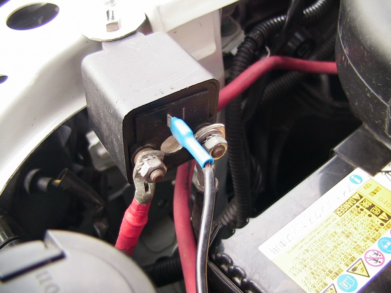

Une prise type FENWICK pour relier les deux (voir photo)

je crois que c'est un Warrior mais pas sur de moi (et comme il est au fond du garage dans un carton en attendant la pose sur le 4x4 je ne pourrais confirmer)
Pour le - depuis plusieurs années sur mes différents 4x4 j'ai toujours fait comme cela (comme les copains 4x4euhhhh d'ailleurs ) et jamais de soucis mais les 2 montages sont bons
