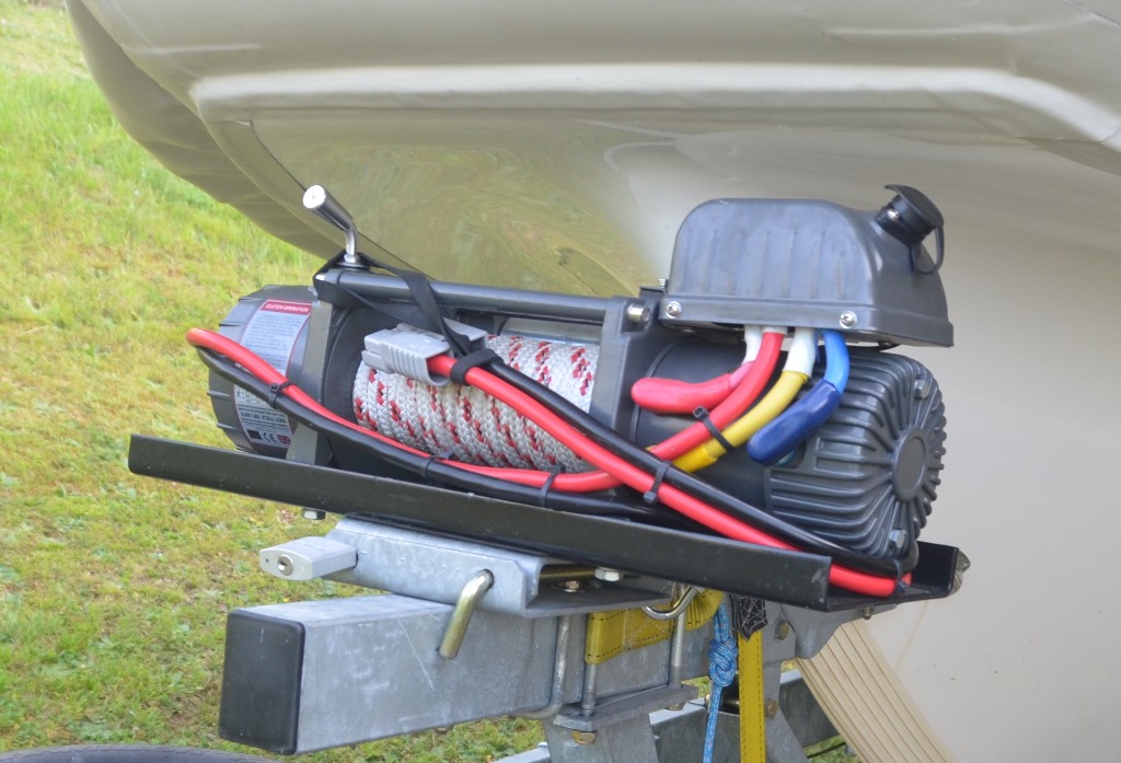

F73: de quelle marque est ton treuil ? Il a une bonne bouille!
Jcj.... <<ça fait bien.....>>>>.mais quand tu treuilles électriquement à Figari Sud Corse à 14 h par 38°, ça fait DU bien!.... assis à l'ombre du hayon, bière glacée en main....

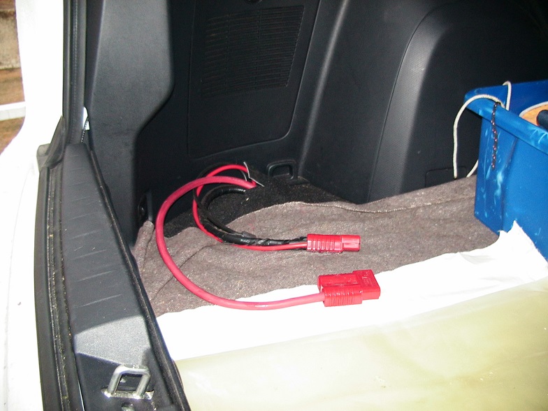

Perso, j'ai mis une seconde batterie DANS LE COFFRE de la voiture (où de Mai à Octobre j'ai aussi un frigo/congélateur en permanence) TOUTEFOIS, comme c'est visible sur ma seconde photo ci_dessus, du répartiteur à cette batt, le câble est également GROS.
Autre chose dont nous n avons pas parlé, et que la longueur de ta camionnette m' a rappelé, c'est que plus le "chemin" que parcourt le courant est long, plus le câble doit être gros! page 208 du catalogue Accastillage/diffusion explique cela très bien!: pour 100 ampéres à 6 mètres, il faut du 70 mm2 !!!!
avec une batt dans le coffre à moins d'un mètre du treuil, je suis sur qu'avec du 10, voire du 6 (qui chauffera un peu,) "ça " passe
