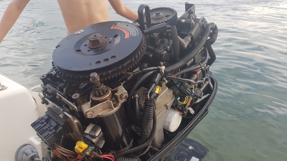

Donc, suite à mes péripéties de batterie, puis de démarreur ( qui ne montai et n'entrainai plus le moteur ) , un achat de batterie neuve, un démontage nettoyage du démarreur...et bien mon moteur cale toujours de temps en temps au démarrage et au ralenti ce qui me fait penser à un soucis de solénoïde...Du coup, vu le prix, je vais le change mais je n'arrive pas à trouver des référence...pour info c'est un moteur Mariner 60CV EFI de 2001.
Si jamais vous pourriez m'orienter...pour moi c'est la pièce avec la cosse jaune.

Fausse piste : le solénoïde (relais sous le cache jaune) ne sert qu'à alimenter le démarreur en 12v pendant le démarrage du moteur thermique. Ce relais est sollicité seulement lorsque le démarreur tourne. Lorsque le moteur thermique a démarré, le démarreur ne tourne plus.

rien a voir avec le solénoïde ( je préfère appelez cela relais de démarreur ) plutôt voir , réglage du ralenti ou synchro des carbus , ou arrivée d essence (faiblesse membrane pompe a essence ?? ) ou bougies .
pour ce qui est du circuit électrique .( Bon, je vais créer un nouveau post, vu que le problème ne vient pas de la batterie ni du démarreur...car oui, j'ai encore des pannes. Pareil, le démarreur qui à du mal à lancer et des baisses de tensions de la batterie...).
commence par le début vérifie d abord le pole moins batterie, le câble et sa connexion sur le moteur ( cosses et sertissage ) il va normalement sur la masse du démarreur .
le pole plus les cosses , le coupe batterie ( tu le shunte pour les essais et tu vois si tu as tes problemes de baisse de tension )
ensuite le câble va vers le relais du contacteur de démarrage .
de cette cosse + on alimente tous le reste du moteur .
cela veut dire qu il faut nettoyer chaque cosse a la toile emeri ainsi que son support .( ne pas mettre de graisse au remontage sur les cosses ).
sur l image je crois voit la borne du relais de démarrage avec du vert de gris ce qui veut dire mauvais contact .
salutations christian

comme cette borne oxydée est l arrivée de courant possible que la panne ne soit que la .

En effet j'ai vu le vert de gris je comptai nettoyer ça .

c est la photo du relais de démarrage qui m a interpellé , avec ses bornes très oxydées .
