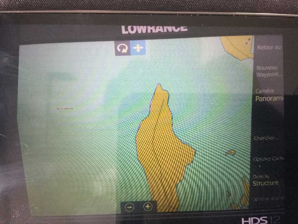

Mon GPS fonctionne t'il? 28 Juil 2018 11:30 #635513
Alors, voilà les nouvelles. N'oubliez pas que je suis novice :oops:
Je suis sorti du garage et effectivement j'ai été localisé tout de suite sur Toulouse.

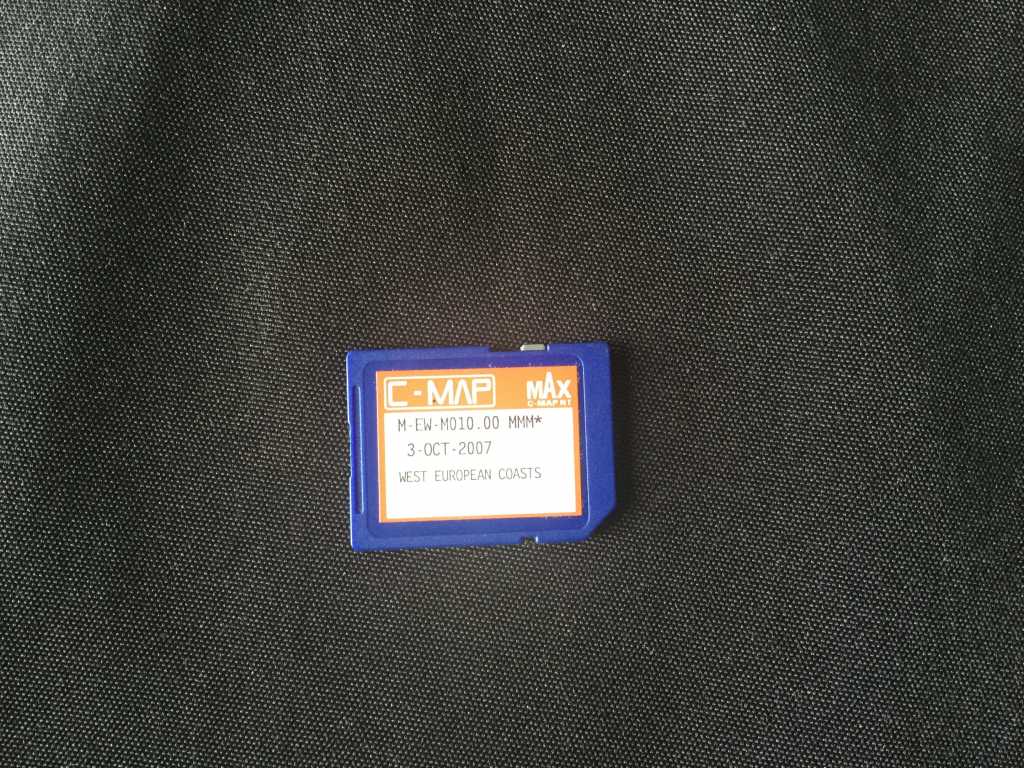

Ensuite, je me suis baladé sur la carte jusqu'à Oléron et là, déception ! Aucun tracé des fonds, ports, roches, etc... Voir photo. J'ai bien bidouillé le GPS, essayé pas mal de configurations.
J'ai une C-map west european coasts. Déjà, est-ce une bonne carte ?
Même si je n'ai pas fait des mises à jour, je devrais voir apparaître tous les éléments me semble t'il ?
Et voici la photo de la carte
Bref, avez vous des conseils avant que je casse la tirelire pour une autre carte?
Merci.
Mon GPS fonctionne t'il? 28 Juil 2018 11:37 #635514
Mon GPS fonctionne t'il? 28 Juil 2018 11:39 #635515
Tu dois être sur le fond de carte livré avec l'appareil , de mémoire tu dois basculer sur ta C map au démarrage .
Mon GPS fonctionne t'il? 28 Juil 2018 12:04 #635516
La carte n'a pas l'air de se charger.... Dans les "options carte" il y a navionics et lowrance. Aucune des deux ne rentre dans les détails.
Vu que ma carte est une C-map, ne devrait elle pas apparaître dans "options carte"?
De plus, le guide utilisateur dit : lorsqu'une carte tierce est insérée, le système vous invite à passer à la cartographie de la carte sd..." Ce n'est pas le cas.
Bref, c'est pas fini !!! :S
Mon GPS fonctionne t'il? 28 Juil 2018 12:43 #635518
couflex écrit: J'ai une C-map west european coasts. Déjà, est-ce une bonne carte ?
Merci.
Déjà , bonne nouvelle , ta carte a l'air compatible :
lightmarine.c-map.com/fr/chart-plotters/c-map-max-n
Donc avant d'acheter une autre avec laquelle tu auras peut être aussi des problêmes d'installation , c'est d'identifier l'origine du problême .
Mon GPS fonctionne t'il? 28 Juil 2018 13:59 #635520
déjà ta carte n'est pas du Navionic donc soucis, en plus vu la date 2007 ( nous sommes en 2018 ) elle à besoins d'un sérieux rafraichissement,
bon soyons sérieux !!
tu faire l'effort d'acheter une vraie carte Navionic pour ton GPS tu va sur le net et tu trouvera Navionic c'est ce qui ce fait de mieux pour l'Europe le reste vaux bien pus cher et ce n'est pas à la hauteur des promesses pour des gens qui comme beaucoup ne font que navigué !! ( on se fou totalement des fioritures qui peuvent être proposé pour rien sur ce genre de cartes ou ils prétendent te faire voir tout )
ce qui nous importe c'est un point GPs, une route, une alarme de fond, et un balisage a jour le reste on sens bat les ........................ sa suffit pour naviguer en sécurité
donc tu prend la carte Navionic 46 XG, mise a jour et tu verra la différence !!
Mon GPS fonctionne t'il? 28 Juil 2018 14:27 #635523
couflex écrit: La carte n'a pas l'air de se charger.... Dans les "options carte" il y a navionics et lowrance. Aucune des deux ne rentre dans les détails.
Soit ta carte est défectueuse soit c'est ton appareil .
Mon GPS fonctionne t'il? 28 Juil 2018 17:03 #635524
Les cmap de Jeppessen sont tout sauf des cartes bas de gamme!
C'est même la référence en cartographie, certes peu connues en petite plaisance, mais très appréciées par les professionnels de par leur détails et mises à jour!
Le NT correspond au ex-gold de navionics, les CMAP4D elles sont le top, (elles sont lourdes pour les lecteur de cartes et la France nécessite plusieurs cartes vu le volume de données, elles sont couteuses aussi!)
La carte est ancienne mais doit fonctionner, en changer pour du navionics ne lui apporterais rien (à moins qu'elle soit morte!)
J'ai regretté qu'Humminbird arrête la compatibilité de leur traceurs (le volume de vente ne devait pas être assez élevé) la facilité de lecture, le rendu 3D les vues satellite étaient superbes et surtout bien plus d'informations!
lightmarine.c-map.com/on-the-water/fishi...ater-watch-hill-reef
lightmarine.c-map.com/on-the-water/cruis...em/1708-sailing-away
Mon GPS fonctionne t'il? 28 Juil 2018 18:19 #635527
Merci pour vos réponses.
Donc, sous le coup de la colère, j'ai acheté la navionics 46 XG. :G+-)
Mais quand même, en fouillant dans les fichiers du GPS j'ai pu voir que la carte C-map était reconnue et qu'il y avait les fichiers. Donc ce n'est pas un problème de lecteur, ce qui me rassure beaucoup.
Ensuite, j'ai essayé d'ouvrir les fichiers sur mon PC et là encore les fichiers sont présents mais illisibles.
Je vous tiens au courant dès que j'ai reçu la nouvelle afin de statuer sur ce sujet (j'espère...)
Damien
Mon GPS fonctionne t'il? 28 Juil 2018 19:37 #635528
Sur mon GPS j'ai eu il y a peu de temps , en navigation , disparition de l'affichage de la carte ( carte sd)
Un petit coup de nettoyant sur les contacts de la carte et tout est rentré dans l'ordre .
Mon GPS fonctionne t'il? 28 Juil 2018 21:23 #635532
couflex écrit: Merci pour vos réponses.
Damien
Ne joues pas avec les fichiers sur un pc, les cartes sont protégées contre la copie!
Tu risques de rendre ta carte inutilisable !!
Jeppessen vendait un lecteur spécifique pour utiliser la cartographie sur un pc ( préparation de nav ou utilisation d'un pc comme gps assez fréquent sur les voiliers)
On trouve ces lecteurs en occasion car pas mal de personnes se trompent en croyant acheter un lecteur pour les cartes navionics !!
