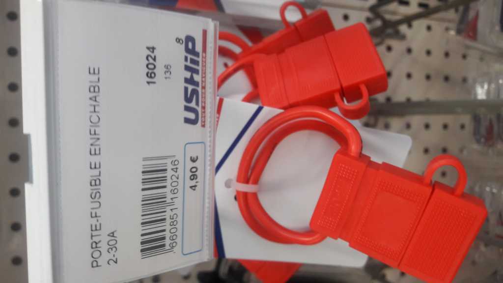

Des porte-fusibles comme celui de la photo j’en ai une bonne dizaine .
Je t’en aurais donné un sans pb .... ::r-

Celui de la,photo ...Particularité etanche ..

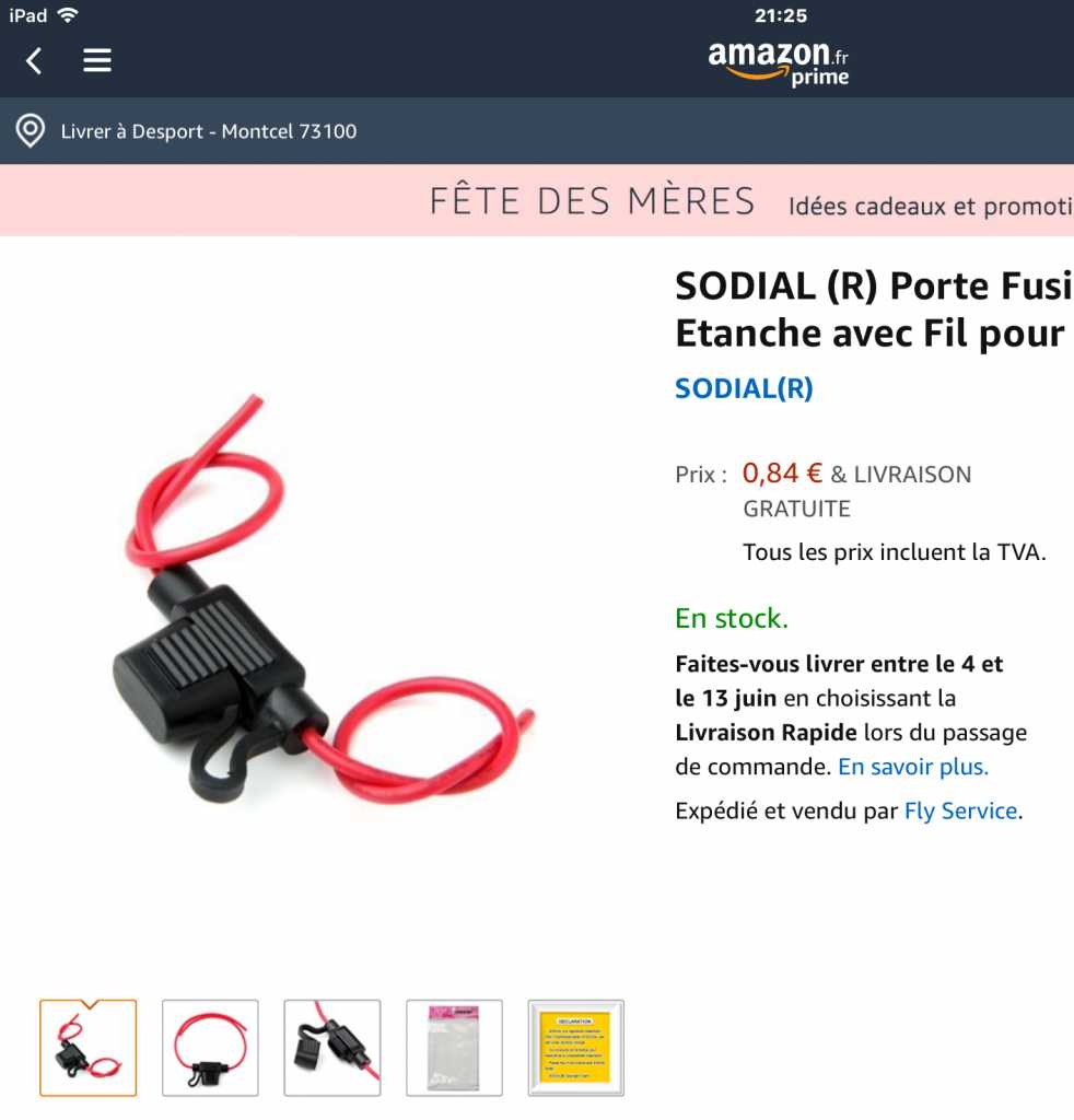

Coupures intempestives du Garmin 721XS 16 Mai 2018 21:27 #632627
ludo30 écrit:
5 euros ....et ben c’est pas donne

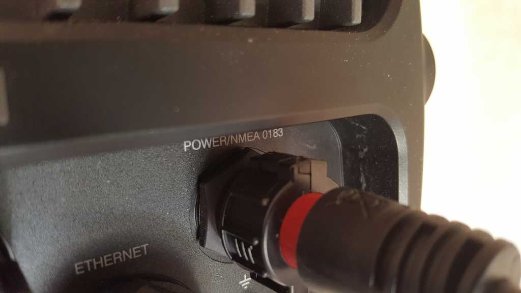

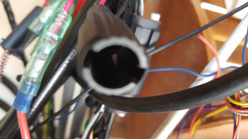

J'ai pris le porte fusible étanche qui doit remplacer l'existant.
Merci de m'indiquer la procédure
Photos de l'installation actuelle
Coupures intempestives du Garmin 721XS 18 Mai 2018 13:59 #632700
Coupures intempestives du Garmin 721XS 18 Mai 2018 14:02 #632702
Coupures intempestives du Garmin 721XS 18 Mai 2018 14:24 #632706
Philippe, les photos ne sont pas très nettent mais si je comprends bien ton fusible est intégré au connecteur d'alimention coté GPS ... ou dit autrement le fusible est dans le connecteur d'alim que tu branches sur ton GPS ... dans ce cas il me parrait impossible de supprimer le fusible !!! Si c'est bien ainsi, le porte fusible que tu as acheté ne pourra pas remplacer celui que tu as mais viendrait en plus (aucun interet).

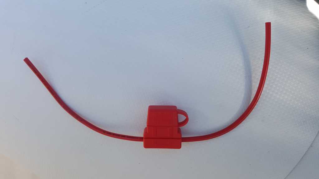

Philippe, tu coupes le fil au ras du porte fusible (garmin) et tu connectes celui que tu as acheté a ce fil. Tu branches l'autre extrémité en lieu et place de celui que tu as enlevé.

Le problème demeure malgré le changement de fusible.
Le GPS a fonctionné 2h puis a coupé, obligé de débrancher puis remettre le fusible pour relancer le GPS.
