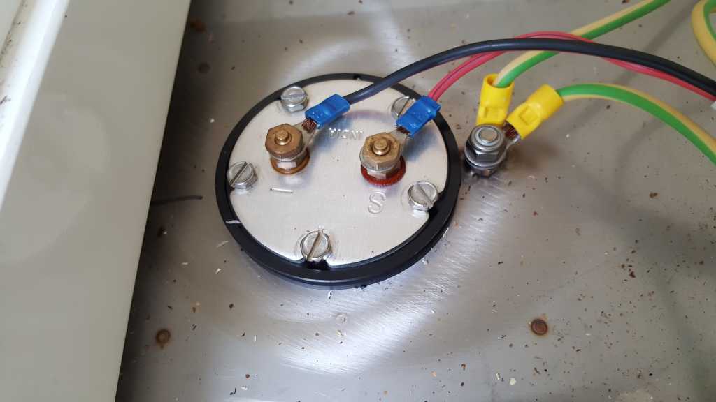

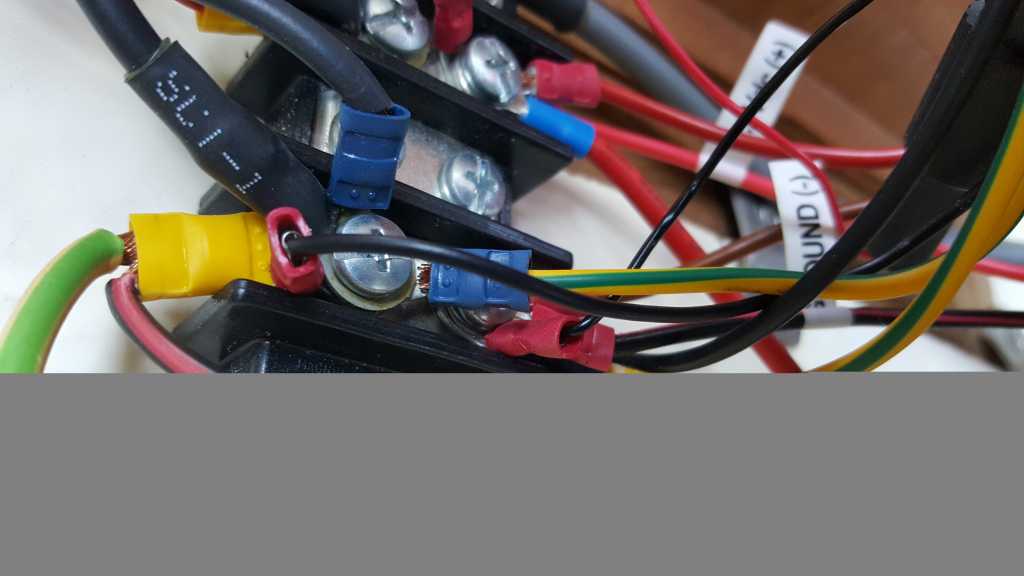

Mon Pro m'a conseillé de relier le GPS à la terre avec la visse dédiée.
Pensez-vous que je puisse le relier à ce bornier?

Notice : dans la plupart des conditions d'installation, cet appareil ne devrait pas nécessiter de mise à la masse supplémentaire du châssis. En cas d'interférence, vous pouvez utiliser la vis de mise à la masse sur le boîtier pour raccorder l'appareil à la terre du bateau et résoudre ainsi le problème."
J'ai donc relié le GPS au bornier masse dont le fil part directement à la masse du réservoir métallique.
