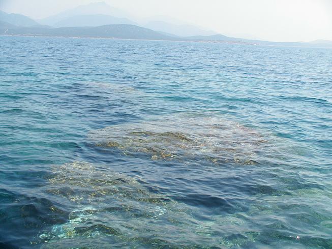

Attention un GPS est précis entre 3 et 10 metres...voir plus suivant certains autres facteurs...
Mettez l'alarme de précision si vous dépassez 6M il n’arrêteras pas de sonner ..
C'est pour dire qu'un GPS ne vous éviteras pas de taper un rocher.. si vous ne prenez pas une marge assez conséquente pour naviguer au moins 10/15m par rapport a certains dangers et plus pour d'autres ...
Une nave "compliquée" se prepare a terre avant... choix de la marée, du temps, etc
Me suis vu (en Bretagne) pour faire certaines naves rases cailloux .. aller voir a marée basse de la cote par fort coefficient pour mémoriser les écueils...
Meme les pecheurs expérimentés qui connaissent leur coin depuis tout petit ..se font avoir...
Et faut pas oublier que certains rocher sont toujours notés "profondeur inconnue".. et certaines cote profondeur etc.. datent de bien avant le GPS suivant l'endroit..(on ne refait pas les relevés souvent c'est rare..)
Et comme les cartes GPS sont tirées d'apres les cartes papiers elles reproduisent aussi ces erreurs...
Oui le GPS est une sacré aide .. mais ne jamais lui faire confiance aveuglement...
