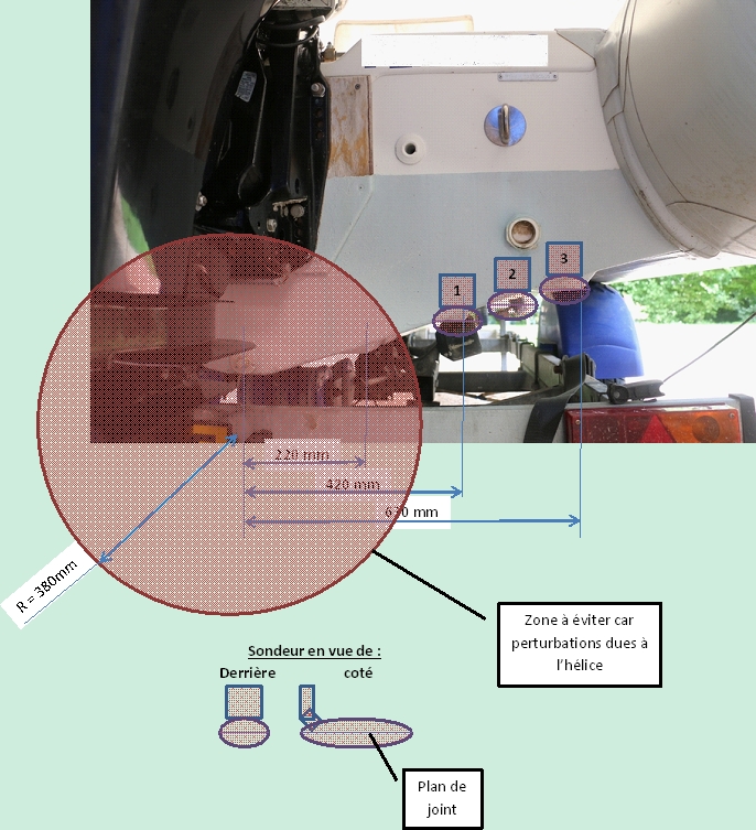

J'ai une sonde de Humminbird Helix 5 SI GPS à installer sur une coque qui a trois virures.
La notice d'installation Humminbird dit d'éviter les perturbations de la coque.
J'ai lu tous les posts se référant à ce type d'installation et en ai retenu qu'il fallait éviter les perturbations comme celles que les virures allaient immanquablement faire.
Et puis j'ai regardé cette vidéo Humminbird :
A la 3:40min, l'installateur pose la sonde :
- pile sous la virure, :unsure:
- le bas de la sonde en alignement avec le bas de la virure. (suivant la direction verticale) :unsure:
Moi, j'aurais posé la sonde :
- (à vous écouter) posé la sonde entre les virures (loin d'elles quoi)
- (à lire la notice Humminbird) posé le plan de joint de la sonde en alignement avec la coque. (donc la sonde 2cm plus bas que lui)
C'est à dire position 2 de l'image ci-dessous.
Quels sont vos avis là-dessus ?

Position 2 pour moi, en face des virures c'est pas bon.

Salut !
Je la mettrais juste a gauche de la position 1... si elle est trop haute risque de décrochage a vitesse moyennement élevée...

j'ai galéré au début pour installer ma sonde de mon 998 HD SI, et pour finir je me suis rendu compte qu'il faut quelle affleure l'eau pour ne pas décrocher, car sinon elle est tellement grande qu'elle fait le même effet qu'une embase de moteur trop basse elle gerbe et perds le fond.
Tout dépends de ta priorité :
la qualité de la vue Side-Imaging et tant pis si tu perds le fond dès 15-20 nds alors la position 1 car tu ne sera moins gêné par ton embase en vue latéral gauche
tu veux garder la profondeur à l'écran lorsque tu navigue et utilise plus la vue 2D traditionnel que le Side ou down alors la trois en n'hésitant pas à remonter la sonde un peu plus haut que le gabarit de montage.
C'est mon cas je l'ai remonté par rapport à la photo jointe et du coup cela ne décroche plus quelque soit la vitesse. dernier détail tu fais un joint de silicone sur le jour qu'il y a entre la sonde et le tableau AR pour éviter à l'eau de remonter entre les deux et de te faire des grosses perurbation

Oui, et ce qui me surprend aussi, c'est qu'il pose la sonde sur la première virure.
Celle qui se trouve dans le "cercle rouge" de mon dessin, c'est à dire dans un endroit qui doit être sacrément perturbé par l'hélice.
Étonnant is'nt it !!

La distance par rapport à l'axe de l'hélice c'est pour le cas ou la sonde est derrière l'hélice (ligne d'arbre ou moteur en puit) et aussi pour éviter de faire caviter l'hélice. Rien de plus.

On voit bien sur ta photo que ta sonde ne dépasse du v que sur la partie haute, hors si tu utilise le gabarit de montage fournis ils te la font mettre plus bas.
Cela ne m'étonne pas que la tienne fonctionne bien, si tu regarde bien l'arrière de ton tableau, au dé jaugeage le niveau d' eau descend derrière le tableau par la poussée du moteur puis la coque reviens dans ces lignes et l'eau s'écoule le long du V, et à ce moment là si ta sonde est trop basse elle crée un obstacle à la trainée qui fait du gerbage et des bulles d'air....

Je crois que je ne me suis pas bien fait comprendre...
Je parlais de la position de la sonde sur le V (en déplacement latérale si tu prefere..) pas le reglage sur le plan vertical en effet Garmin preconise 3 mm de dépassement de la sonde sous la coque..
Donc je disai plus la sonde est proche du boudin plus elle a de chance de décrocher....puisque elle se retrouve plus haute sur le V...
Mais on ne peut pas la mettre non plus trop vers la pointe du V probleme de proximité avec l'embase....
