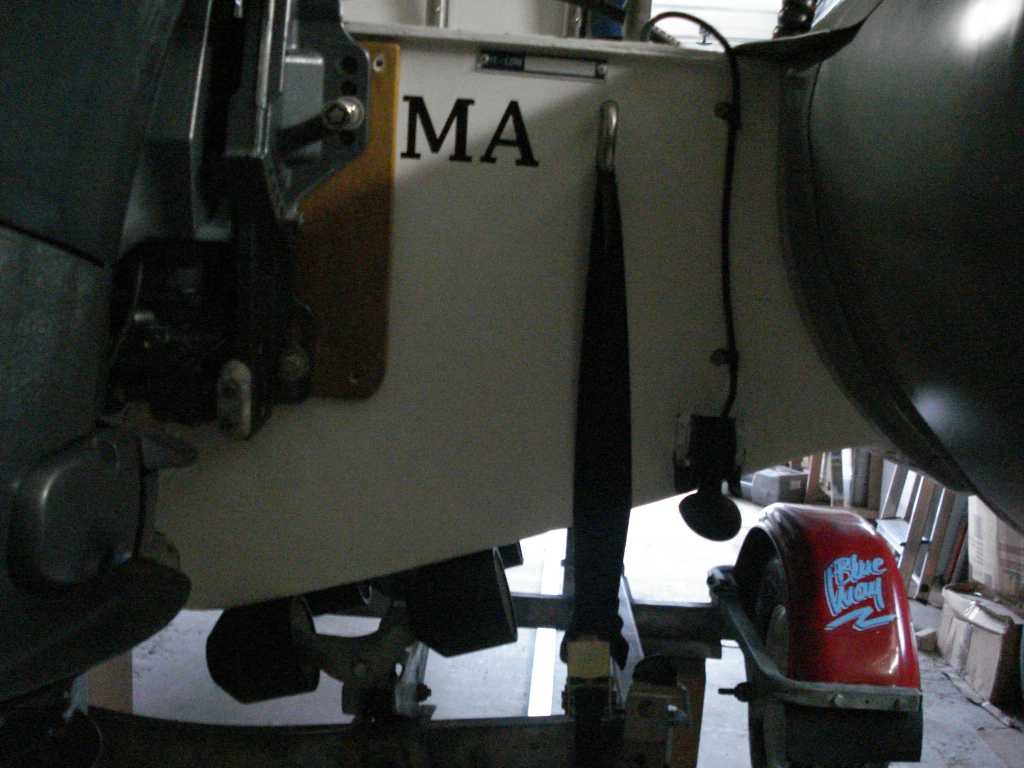

ma sonde décroche lorsque je monte en allure. environ3/4 de la puissance. au vu de vos photos je pense l'avoir monté trop haut.
à hauteur de la sangle d'amarrage, j'ai une virure. elle ne vient pas jusqu'au tableau. elle se termine environ à 30cm. conseils?
bonne journée.

@ Bernard!! salut!!
en effet ça confirme ce que je disai avant .. ta sonde est trop proche du boudin.. faut la recentrer vers le moteur en évitant de la mettre dans l'alignement d'une virure...
A la verticale du A ce serait bien je pense.. et tu ne la fais dépasser de la coque que de 3/4mm a moins que la marque de ton sondeur te disent plus..
Voir ma photo plus haut..

Sonde et virures. 18 Oct 2015 18:04 #588515
Ulysse,
en prenant la photo, j'avais envisagé de la placer au niveau du premier rouleau.(en partant de son emplacement actuel). cela va dans le sens de ta proposition. merci et bonne soirée. c'est bientôt l'heure :^-s}
Sonde et virures. 18 Oct 2015 18:56 #588518
Exact je la placerai aussi au début du premier rouleau. elle est bien trop près du boudin et elle dépasse pas mal dessous.De ce que je me souvient de la doc humimbird il doit n'y avoir que la moitié de la sonde qui dépasse sous le bateau.

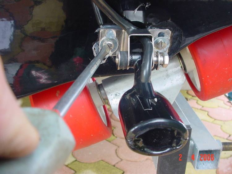

Salut la jeunesse ::r-
Voici plusieurs jours que je voyais çe post, sans le lire ...
Çe que je viens de faire ...
Je suis étonné en visionnant la photo de voir qu'aucune consigne generalement inscrite sur la fiche de montage, a été respectée ::p-
En effet sur cette photo la sonde est non seulement placée trop a l'extérieur du bateau ( donc trop haute par rapport à l'eau) mais aussi trop basse ( par rapport à la carène, c'est à dire aux lignes de fuite des filets d'eau)
Il s'ensuit inexorablement une formation de turbulences qui empêchent la sonde de bien fonctionner :rB:+)
Pour les mêmes raisons il ne faut pas fixer la sonde à proximité d'une virure ou d'un Step et celle ci doit être parallèle à la surface de l'eau et non à celle de la carène...
Sur mon boat ( et sur tous ceux d'avant) apres quelques réglages " fins" (les" lumières" des supports de sonde etant assez larges pour pouvoir déplacer légèrement celle ci avant que de bloquer les vis ) j'ai tjs fixé la sonde de çette façon et n'ai jamais eu de pb du déjaugeage jusqu'à la vitesse maxi :sac))
Je dois avoir quelques photos que je vais vous mettre en ligne " ASAP". (as soon as possible)

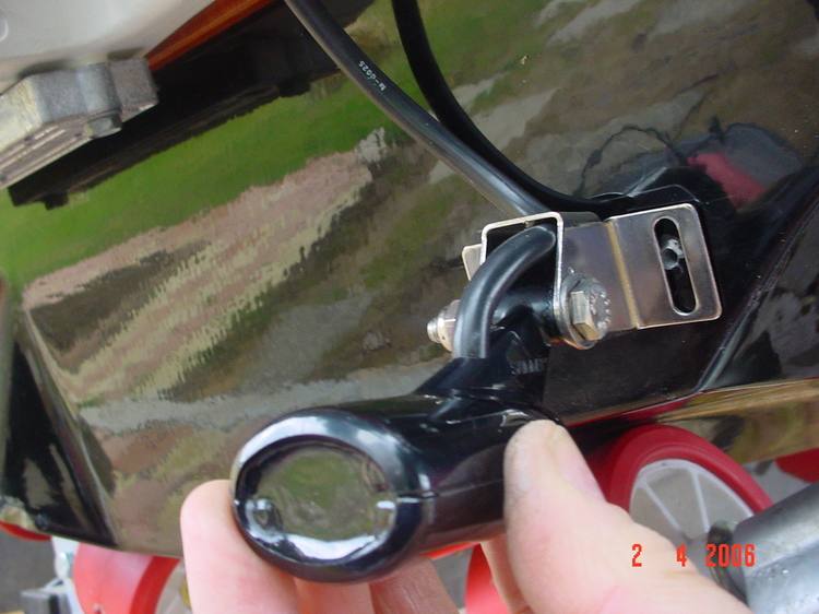

Sonde et virures. 29 Oct 2015 09:56 #588831
Et voila, après une petite recherche des les milliers de photos "Bateaux"
Deux petites de la fin du montage de la sonde ...
Un , J'aligne la sonde parallellemement a l'eau... (on distingue bien le cm et demi de possibilité de réglage ...)
Deux , après réglage je bloque les vis après avoir rempli de sicaflex ..
