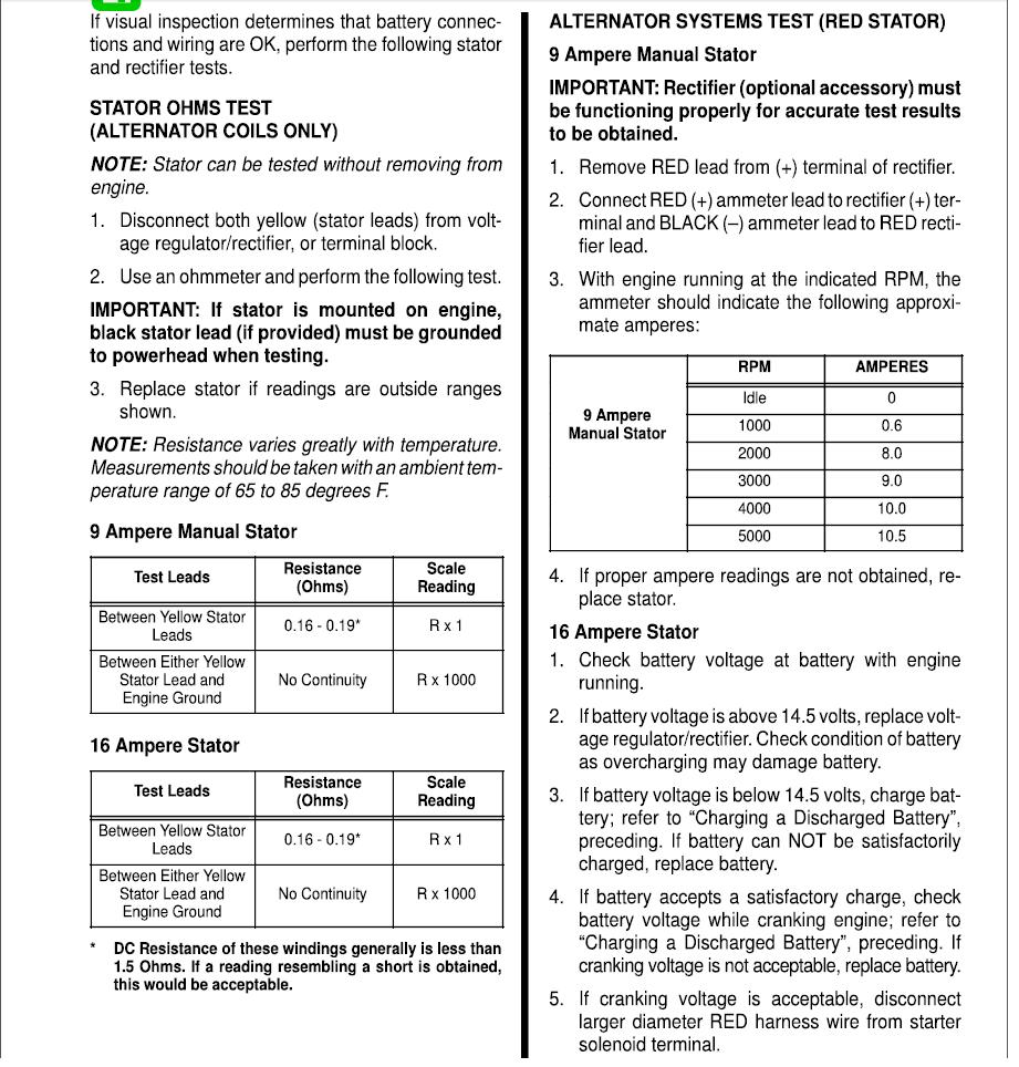

je me permet de deterrer le sujet car j'ai un probleme de charge batterie sur mon moteur et je souhaiterais avoir des avis pour me confirmer que je dois changer le regulateur.
j'ai testé le stator et je trouve 0.2 ohm
et moteur en marche la tension de la batterie ne bouge pas du tout.
en placant un ampermetre entre le regulateur et le solenoide j'ai 0.3 A a 2000 tr
je pense acheter un regulateur d'occas sur le net qu'en pensez vous ?

0.2 ohms comme résistance de stator, c'est ok.
Ampèremètre entre régulateur et "solénoide" ... ".." kézako, quel solénoide ???
Fais-nous un schéma de ce que tu mesures, et où !
A première vue ton régulateur est mort s'il n'y a pas un mauvais contact ou un fusible hs.
