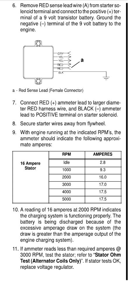

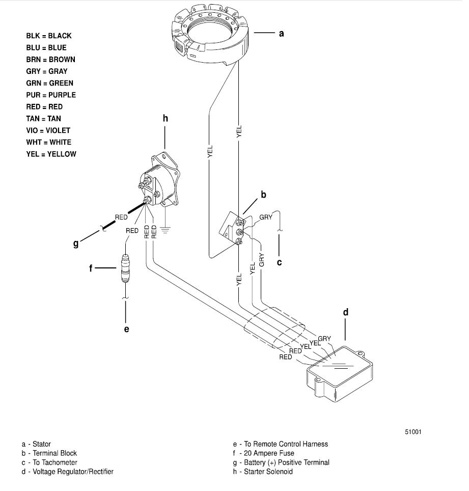

j'ai suivi tant bien que mal les instructions du bouquin (en anglais ) et pour moi si la resistance du stator est en dessous de 1.5 et que entre les fils jaunes et la masse il n'y a pas de continuite c est que le stator est bon.
et ensuite j'ai branché mon ampermetre en serie sur une des sorties rouge duregulateur et j'ai trouvé 0.300 A a 2000 tr/ min au lieu de 8A
donc j'en deduit que mon regulateur est HS

sur quoi tu faisais débiter ton alternateur pour avoir que 0.3A? Ce n'ai pas parce que qu'il est capable de débiter 8A qu'il va les débiter si la charge n'est pas là!
Donc il n'est pas forcement mort!

Dans la notice ci-dessus, au poste 6, j'aimerais bien savoir ce qu'on appelle "9 volts transistor battery" ... car jamais vu ça.
Le petit fil rouge - le "sense" - sert à détecter et mesurer la tension du +, et ne sert pas à passer un courant, donc en lui mettant 9 volts, c'est comme si le régulateur voyait 9 volts, c'est-à-dire "batterie à plat" donc "envoyez la sauce".
Ce 9v Xtor battery est donc une vulgaire pile 9 volts qui va servir à déclencher la charge.
Et attention à l'ampèremètre utilisé, ne pas prendre un bidule low cost à 10€ car si le courant dépasse sa capacité - souvent 10 amps - au minimum le fusible est mort, ainsi que les fils ...
Il faut un ampèremètre à pince, ou insérer une résistance shunt de 1 ou 2/100 d'ohm en série dans le circuit de charge pour mesurer la chute de tension à ses bornes et en déduire le courant
