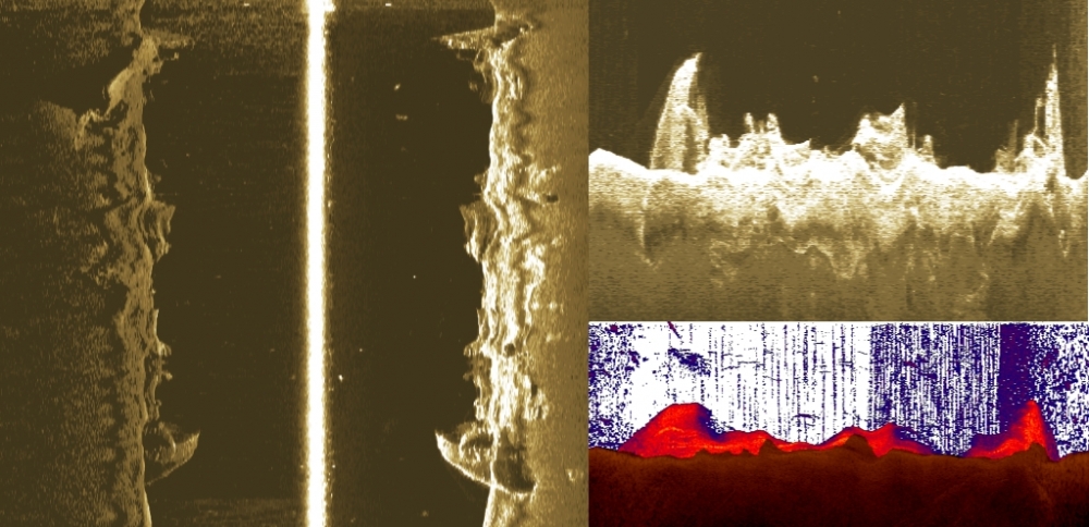

celle c'est une epave au structure scan en eau chargé et passage moteur

je constate que tu as le même pb que moi en side scan, un côté bcp plus sombre que l'autre.
le side scan pour moi ça change rien en pêche, à la rigueur tu peux l'afficher dans une fenêtre histoire de pas passer à côté d'une roche ou d'un banc qu'on voit pas en 2D, mais en pêche c'est pas vraiment utile.

Normal d'avoir de ne pas avoir les 2 cotés identiques, cela vient de l’installation de la sonde d'un cote la sonde n'est que peu perturbée, de l'autre le faisceau passe dans les turbulences du au V de la coque, mais cela doit être minime et surtout dans des profondeurs importantes lorsque l'on pousse un peu la sensibilité. si c'est trop prononcé c'est un motif d'échange en garantie.

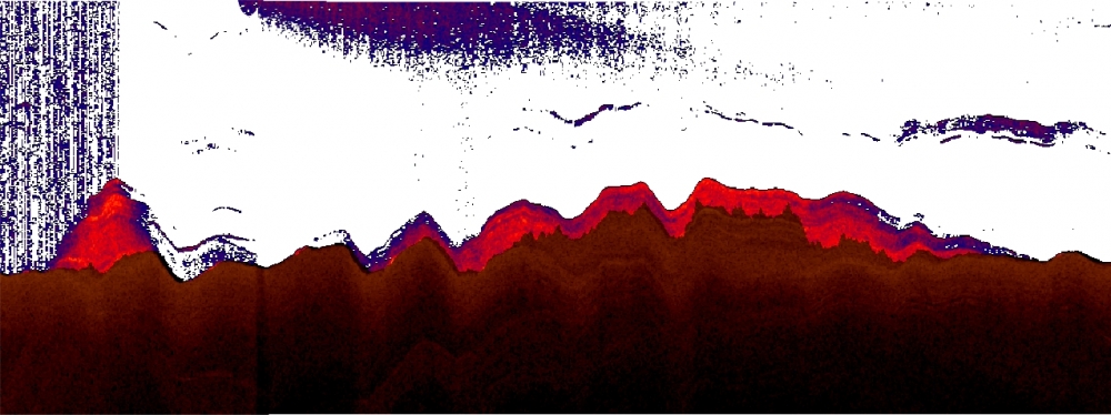

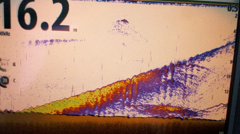

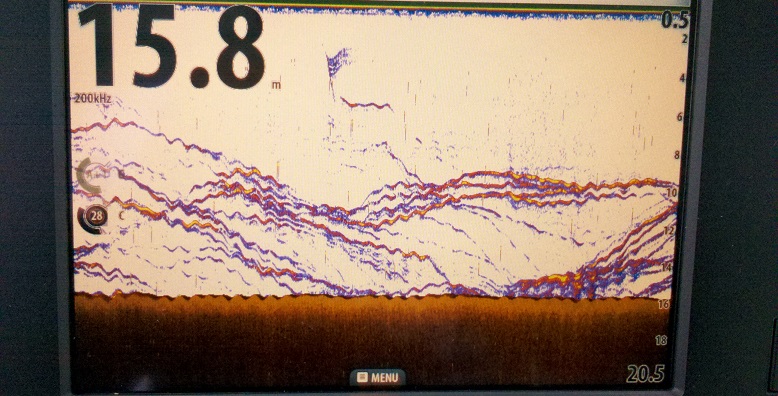

La premières image faite par les pro Lowrance US
d'un coté en 2d classique en fréquence fixe de l'autre en mode "chirp" je met chirp entre guillemets car en réalité c'est une sonde classique qu'il font travailler sur une petite plage de fréquences ce n'est pas du vrai chirp, cela ce traduit par une zone au niveau de la surface avec des parasites qu'il ne devrait pas y avoir (25% de la hauteur de l'écran tout de même).
balle de tennis par 6m de fond:
ici un montage de 1 leurre +émerillon+plomb par 11 et 6 m de fond:
Ici du poisson:
A comparer avec une vraie sonde chirp par 17m de fond (1 jig+5 plumes de mitraillette et un émerillon): Image nette peu de parasite en surface:
