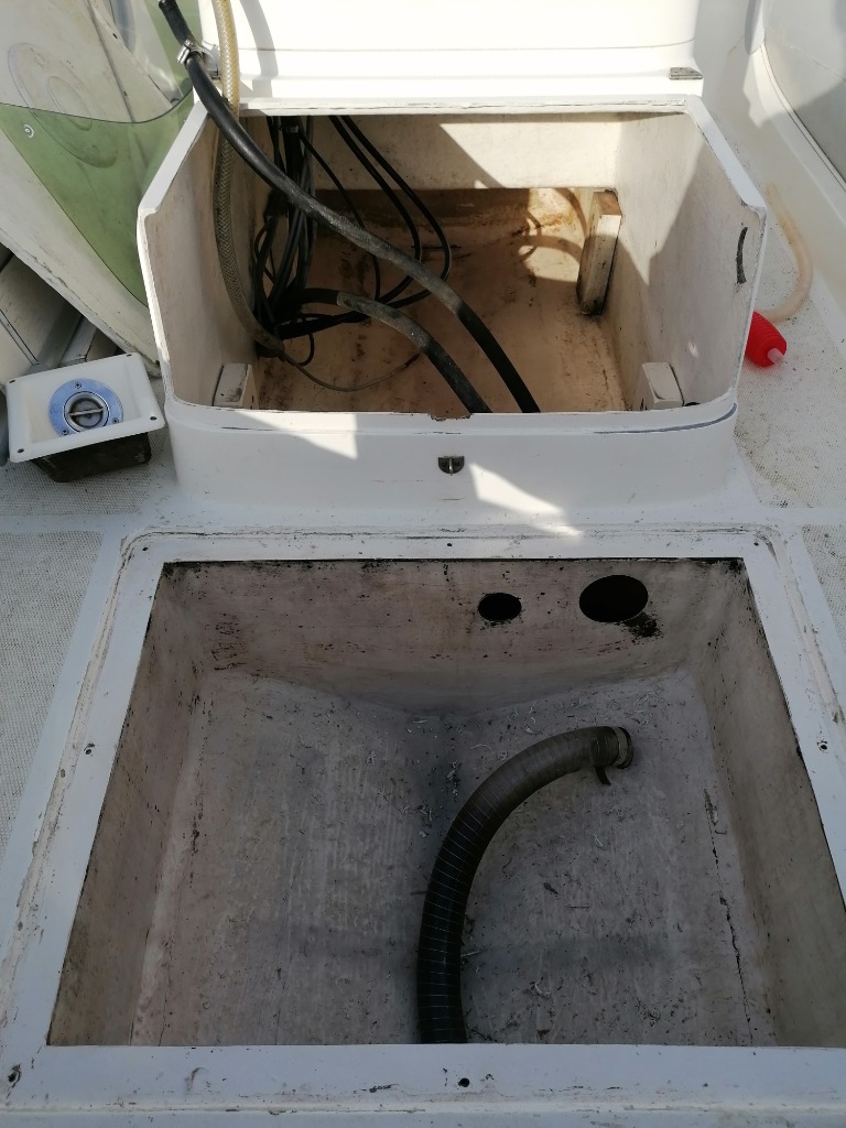

J'ai récemment acquis un Jokerboat Coaster 540 de 2003.
Du à une fissure près du siège banquette, l'eau s'y est infiltrée au fil des mois/années ( bateau au mouillage et sûrement eau de rinçage aussi )
J'ai installé deux trappes de visite à l'avant et j'ai déjà évacué pas mal d'eau mais lorsque je secoue le bateau ( il est sur remorque ) j'entends encore pas mal d'eau dans le fond de la coque...
J'ai acheté un petit endoscope pour essayer de regarder depuis les trappes de visite comment cela se présente  en dessous et c'est très compartimenté.
J'ai aussi déposé le réservoir carburant qui fuyait.
Vous trouverez la photo de la cale dans laquelle se trouve ce dernier.
La flèche orange représente le longeron ou partie plus dure et le cercle rouge l'endroit où je voudrais percer et ensuite mettre un nable ( à cet endroit lorsque je tapote ça sonne creux )
Je suis quasi sûr que l'eau se situe en dessous de la paroi ( cercle rouge )
Le problème c'est que j'ai peur de percer la coque, je n'y crois pas trop mais je voudrais être sûr  ​​​​​
Est ce que certains connaissent bien ce bateau ou ont déjà eu ce genre de problème sur un Jokerboat ou autre ?
C'est le seul endroit où j'aurai un accès direct à ce que je crois être, l'espace entre le « plancher bas « et la coque
Merci d'avance si vous avez des infos.

Perso, je ne percerais pas à cet endroit là car je pense que tu es déjà sur le fond de coque. Il ne me semble pas qu'un Joker coaster 540 soit équipé d'une double coque, alors gaffe.
Les possesseurs de ce SR pourront peut-être mieux te conseiller.

Le truc c’est que quand je tapote sur l’endroit où je veux percer, ça sonne creux, comme si la paroi était fine…
Je me dit que si j’étais sur le fond de coque, ça sonnerait plus » plein », non ?

Je pense qu'il doit y avoir 20 litres peut-être plus, pas évident de quantifier juste au son du clapot.
Oui le réservoir carburant est devant et sous la console.
Je pensais poser un nable juste pour accéder à l'eau, puis ensuite le laisser fermé.
La fissure ne se trouve pas sur le pont mais sur le bord, près du pont ( voir photo )
En tous cas, l'eau est rentrée et s'est calée dans le fond de la coque.
Oui j'ai un réservoir d'eau aussi qui fuyait mais que je vais changer ( voir 2ème photo )
C'est le même problème pour le compartiment du réservoir d'eau, j'ai peur de percer la coque aussi à cet endroit là...

J'ai un peu de mal à m'y retrouver sur tes photos et l'aménagement de pont du 540 a été pas mal modifié suivant les années de production.
Mais tu sembles avoir une belle fissure sur la droite de ta 2eme photo (avant dernier post ) : Celle avec le gros tuyau pour l'eau . Fissure sur ce qui semble etre un renfort de coque , donc un passage possible pour l'eau vers le bas ...
C'est devant la console ?
C' est là qu'était ton reservoir d'eau fuyant ?
Sur ta dernière photo, tu indiques que tu avais aussi de l'eau dans tes renforts lateraux, donc au dessus du niveau du pont ?

Merci pour ta réponse Stickshaker.
Oui effectivement c'est bien l'emplacement pour le réservoir d'eau avec le gros tuyau.
Il y a bien une belle fissure que je vais réparer aussi.
Comme tu dis l'eau a dû venir de là aussi.
Lorsque j'ai ouvert le panneau, le réservoir baignait dans son eau...
C'est un véritable panier percé ce bateau!
Ce réservoir est devant celui à carburant.
Oui de l'eau dans mon renfort latéral gauche ( du aux fissures du côté du siège, photo avec les flèches orange )
J'ai ouvert à l'avant pour installer une trappe de visite, puis on a levé le bateau par l'arrière pour évacuer l'eau mais il en reste encore sûrement emprisonnée

Ok, donc l'eau de pluie qui rentre vers ta banquette reste au dessus du pont ? C'est pas plus mal.
Celle du fond de ta coque ( eau de pluie ou de la douchette ou les 2) vient probablement de ta belle fissure sous le réservoir. Ce qui me chagrine c'est que cela semble etre sur un longeron qui a peut-être travaillé, sutout si de l'eau passe autour depuis des années et que tu sembles avoir la meme fissure sous le reservoir d'essence ...
Essaies de colmater toutes ces fissures et refais bien l'entencheite de ta trappe au dessus du réservoir d'eau.
Une fois réparé, il faudra voir si tu n'as pas d'eau au fond du grand coffre arrière juste avant le tableau moteur ...

Sur cette photo tu es en fond de coque sur à 98 %
