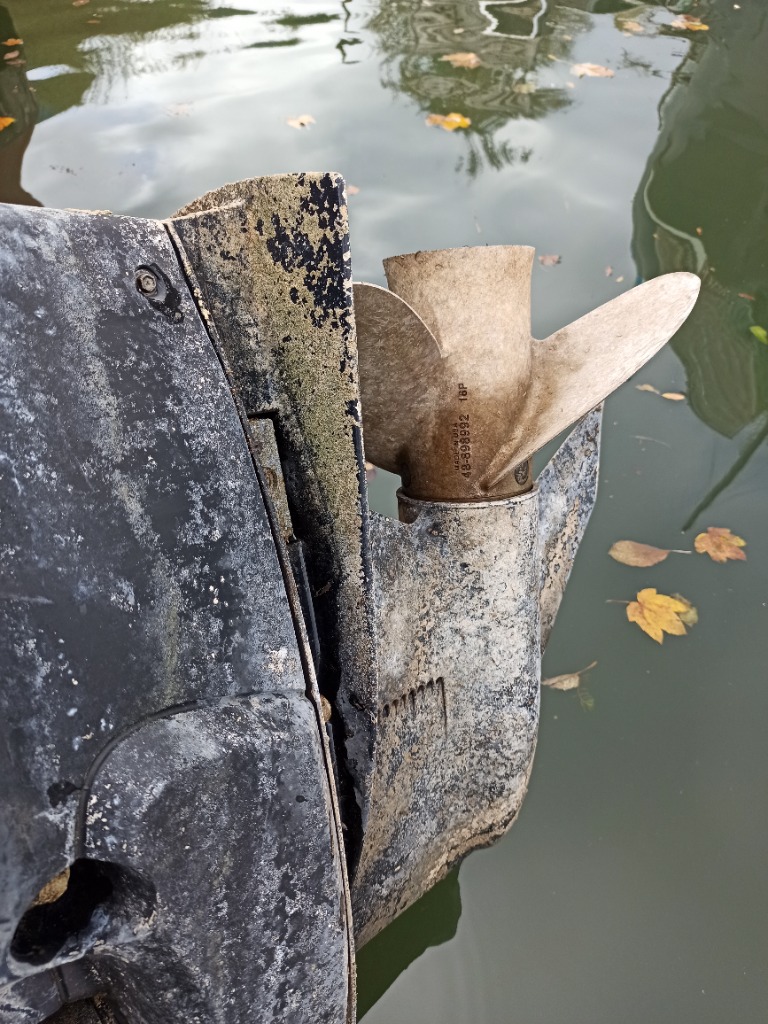

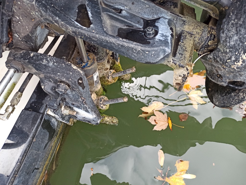

Bonjour.
un ami a un bateau dans un sale etat, et difficilement sortable de son eau douce.
C'est plein de matière organique sechée collée qui part difficilement au kärcher.
J'ose pas imaginer comment sont les oeuvres vives....
Une idée pour virer ca ? (Sachant que je peux faire le scaphandrier)
J'ose pas utiliser la soude sur ces parties aluminisées.... Ou autres

T'as pas le choix faut le sortir de l'eau et acide et nettoyeur HP  tu veux un vrai boulot

Xabi, tu ne féliciteras pas ton ami de ma part ! Laisser pourrir un bateau + moteur comme cela, c'est triste !   Maintenant, il faut agir ne pas attendre davantage !
Pas d'autre solution que de sortir le bateau, le mettre sur des bers et jouer avec de l'acide oxalique + Karcher à eau chaude. Contrairement à ce que vous pouvez penser, c'est bien évidemment l'acide qui fera le travail, pas la la peine de passer le Karcher avec 100 Bar de pression et à 100 °...la peinture du moteur n'aimera pas ! Sans parler des joints !
Xabi, avec ce traitement de faveur, tu pourras arriver à un résultat final très correct garanti...mais il ça prend du temps à ce stade avancé.
Il y en parmi vous qui doutent certainement ?...voici la démonstration : il y a au moins une vingtaine d'années, j'ai discuté avec un pecheur dans le port de Bonifacio qu'il n'arriverait à rien avec son Yamaha sur lequel des moules d'environ 5cms  et algues + petits coquillages avaient élu domicile sur la partie immergée, la carène offrait un aspect lamentable. J'ai perdu mon pari, il a réussi en quelques heures...c'est à ce moment là que j'ai découvert cet acide oxalique...miraculeux !
Xabi, donc, pas la peine d'investir dans un scaphandre . Par contre, fais comme moi : achète une combinaison complète de peintre carrossier et des gants jetables...et des lunettes de protection.
Tu auras également une mission: prendre des photos du bateau + moteur avant et...après le traitement !!
A noter qu'il existe certainement des acides encore plus efficaces...mais attention à leur agressivité sur le matières: gelcoat, peinture, joints etc...je ne les connais pas, donc pas de conseils sur des produits que je n'ai jamais utilisé, trop risqué.
Pour ma part, je dilue beaucoup l'acide oxalique (seulement 10 % dans le cocktail que j'étale au pinceau large et souple ). Puis, je rince abondamment quelques instants après avec un Karcher eau chaude, en répétant l'opération deux fois si il faut....mais, Xabi, comme tu t'en doutes, mes bateaux sont très propres à la base !

Je confirme que les bateaux du lac qui étaient dans le même état en sont ressortis …presque neufs
Bon après qqs heures de boulot

Sacré travail de nettoyage et de remise en état pour avoir une embase rutilante sur ce moteur. Si la coque n'est pas mieux protégée, çà doit être un conglomérat de toute la faune et de la flore fluviale qui pare le fond du bateau. Comme le dit F3D, l'entretien d'une carène de bateau en eau douce peut être une galère. J'en sais quelque chose depuis que mon SR flotte une bonne partie de l'année sur le Rhône.
La séance de nettoyage de la carène en utilisant de l'acide oxalique n'est pas du tout amusante, mais mon aversion pour l'antifouling est encore la plus forte. Alors...je frotte !
