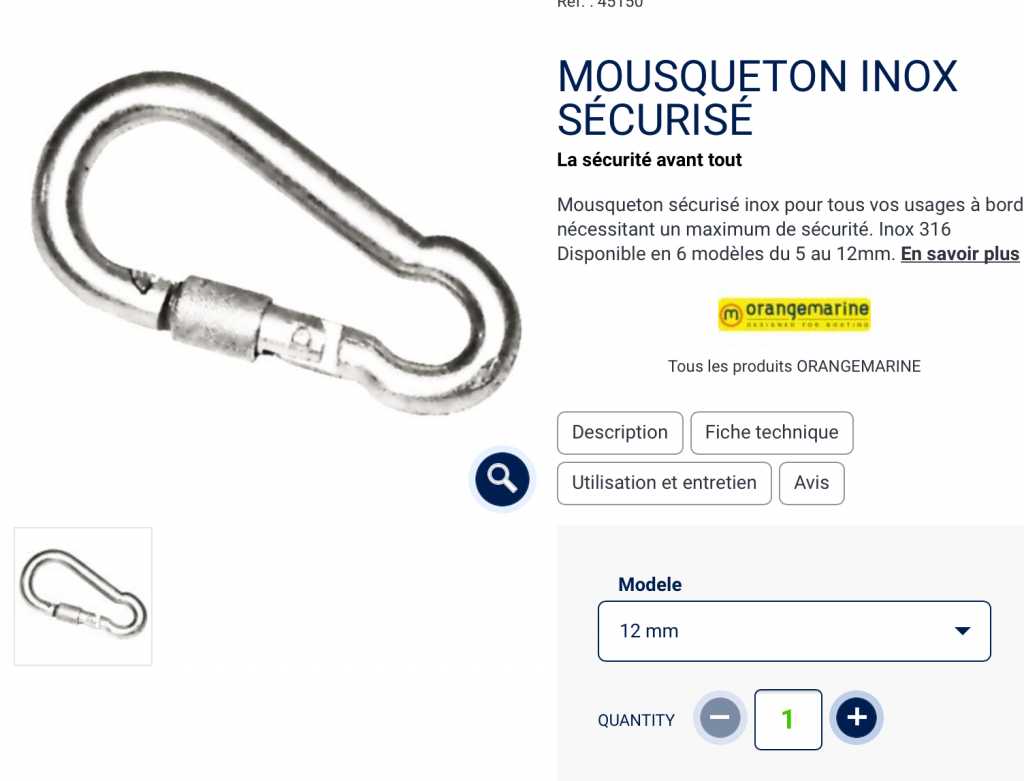

Pensez vous que ce type de mousqueton sécurisé en dia 12 inox 316l peu convenir pour un tempest 626 au moullage ?
Il y a le côté rapide et sûr non !

Moi j’utilise un mousqueton forgé Wichard 1120Kgs voir :
marine.wichard.com/rubrique-Mod%C3%A8le_...040403000000-ME.html
Le même depuis + de 15ans...
...et avec une manille forgée inox droite à axe 6 pans pour le fixer sur la chaine.
C'est le montage sur la photo de ma réponse précédente...

Bravo a tous les deux :a{b)
Avec ce type de mousquetons vous ne risquez pas qu’ils se deffassent ::M-)
Un metre de « bout », une bonne manille sécurisée de l’autre coté , serrée a fond, pour eviter un vol trop rapide ... et vogue l galere ::A-)
