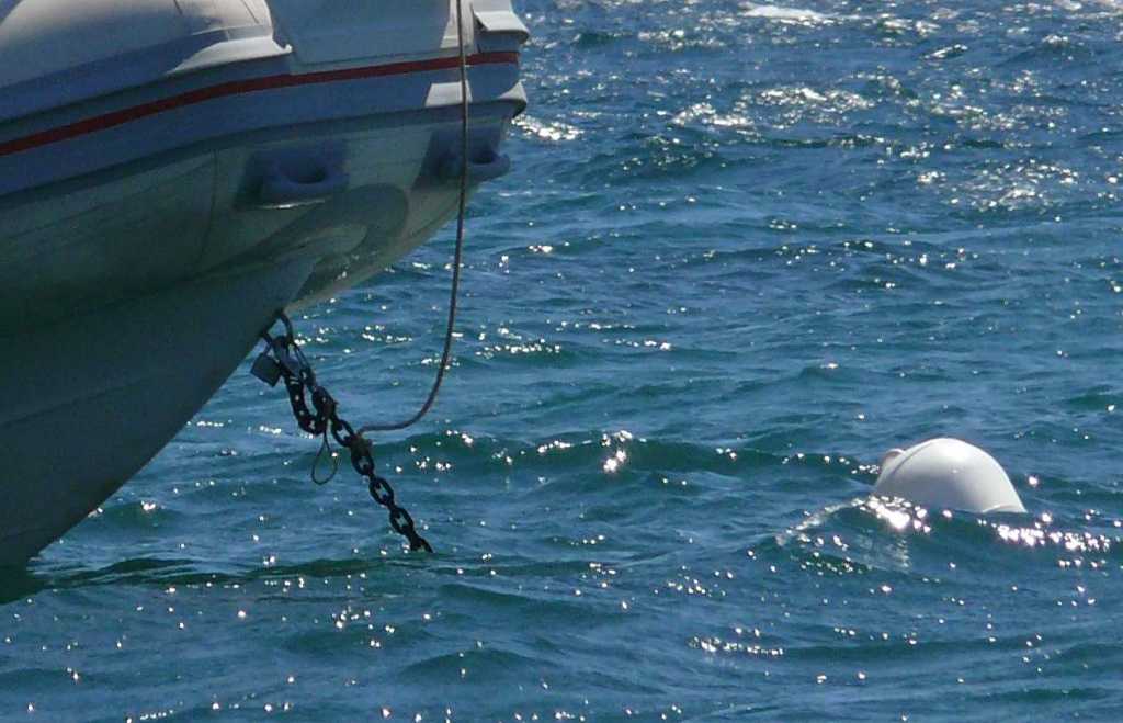

Il y a plusieurs montages pour les corps morts, tout dépend du cahier des charges des AF Mar. locales.
Voici mon attache coté bateau.
Cela fait plus de 15 ans que je l'utilise en méditerranée, sur mon 6.4m exposé au vent d'est et au mistral.
Je travaille uniquement avec de la chaine (minimum 8ml de 10mm pour 2 à 3m de fond), c'est la chaine qui "tamponne", l'ancre ou le corps mort ne travaille que peu (sauf fort vent d'Est avec houle).
Je récupère la chaine à la gaffe. Je l'attache avec un boot à la bouée.
Ici la réglementation impose le bouée fixée sur corde avec flotteur intermédiaire, le tout fixé à mi longueur de la chaine.
Pour le mousqueton, il faut se mettre à l'eau, mais en mouillage forain, c'est un peu obligé non !
Par forte houle, c'est avec palmes et masque.
Pour le cadenas, j'ai une petite corde que je passe au poignet pour ne pas le perdre, le temps de l'attacher.
Autre chose, je remonte les moteurs au mouillage, cela réduit la "trainée dans l'eau", et les vagues ont donc moins d'effet sur la traction du mouillage.
Sur cette photo il y a traction sur le bateau qui tire sur la chaine, suite à un coup de Mistral.
Au repos la chaine plonge plus verticalement.
