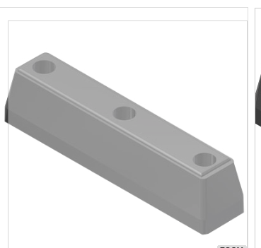

transport long trajet 17 Juil 2015 19:04 #584675
Henri, dis moi pas que c'est pas vrai que tu ne mets pas de sangle ::e-::t-
Bien sur que si ( SUR LE BATEAU AVANT ARRIERE) mais pas sur les boudins
Sur l'avant sangle du treuil + sangle de retenue pour freinage +sangle de sécurité (avant /arrière)
Sur l'arriere 2 sangles
Pour le moteur pas (plus de cale en bois c'est la méthode ancienne faut être à la page :lol: ) mais une très grosse cale en caoutchouc qui fait amortisseur (un truc pour les camions)

transport long trajet 17 Juil 2015 21:04 #584684
Sur le moteur, je ne mets pas de cale pour les raisons que j'ai évoqué plus haut, mais quitte à en mettre une, effectivement, une en caoutchouc est bien mieux qu'une en bois
En cas de grosse secousse, d'une part, le limiteur de pression du trim s'ouvrira (absorption de l'énergie cinétique) et la cale caoutchouc aidera.
Une cale en bois, y'a pas pire, c'est tout le tableau arrière qui prend ::r-

transport long trajet 17 Juil 2015 21:54 #584688
Si en plus faut se payer des mecs avec leur cale à moteur
Hi HI rassure toi je ne mets la cale en caoutchouc que sur les parcours de plus 100 kms sinon je ne mets rien
Et il me faut moins de 10 secondes pour l'enlever .....
Chez moi au lac il y a 10 bornes je ne mets même pas les sangles AR ou juste une ....
transport long trajet 18 Juil 2015 11:46 #584719
Bon du coup grace a ce post je vais plus mettre de cale de bois,et essayer dans trouver une en caoutchouc pour le 1000km que j'ai a faire...
