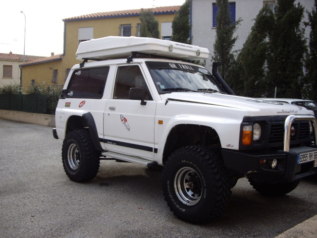

djodjo65 je ne suis pas tout a fait d'accord avec toi
Je possede un Patrol GR court chaussé en 33/12,5/15
et je te garantie que meme avec un boat assez lourd avec grosse motorisation je degonfle les 4 pneus a 0,8 b je sort en 1ère courte tout l'ensemble
J'ai assez fait de sable pour voir comment le gérer
exemple de se sortir avec une roue de secours ( l'enterré a 1 metre de profondeur a 10 metres devant le 4x4 se servir d'une sangle l'enrouler autour de la roue du 4x4 qui va servir de treuil la traction est telle que la roue de secours s'enfonce dans le sable et ton 4x4 sort petit a petit
Le seul soucis c'est qu'il faudra investir dans un compresseur embarqué chose que j'ai heureusement sinon dur dur pour rentrer a la maison sous gonflé
Apres il est sur que pour plus de securité de bonne plaque seront les bienvenue en cas de probleme.
Mais tout cela est une autre histoire
A savoir si le vehicule est le principale familiale ou juste pour mettre le boat a l'eau ::o-)
