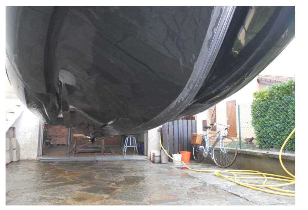

Allez donc voir sur les pages perso de Wéné, en plus il y a les photos ::K+) :
wene38.free.fr/Marine%20Bricolages/Documents%20PDF/levage.pdf
Amicalement. ::r-

Soulever son bateau : cogitons ensemble 13 Nov 2012 19:02 #510190
ulysse29 écrit: wene38.free.fr/Marine%20Bricolages/Documents%20PDF/levage.pdf
+1 avec Ulysse .... :a{b) :a{b) :a{b) :a{b) :a{b)
qui vers 13h45 semble sorti de ses brumes ....... ::M-) ::M-) ::M-)
::e-
la tof qui tue ...
un Zar en lévitation ......... :sc))
un truc qui ne se voit que dans le 38 ...
où la Force règne en Maître ...
me l' a confirmé ........ :B:+)
et plus particulièrement chez Sir Wené ........ ::K-) ::K-) ::K-)
