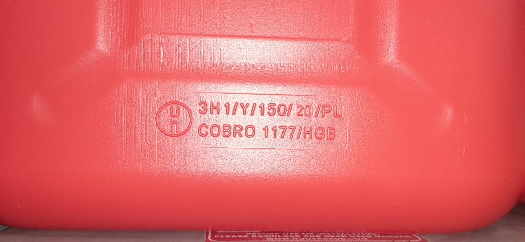

<<Pour ce qui est du réservoir, tu trouveras sur le marché des modèles en plastique de 30 litres, par exemple de marque Hulk comme les miens, pas chers et d'une contenance de 30 litres. Avantage: pas de corrosion interne et externe, pas de condensation...et plus légers qu'en tole
Attention ! quelque soit la marque, le réservoir doit être aux normes de l'ONU. et si ces normes sont sur des étiquettes collées comme chez Catoto qui effectivement vend moins cher, tes jambes à ton cou! (F73 !!!! je" ne dis pas OTAN! rien à voir , mais ONU et la norme doit être gravée. Pour un scepter 25 litres (Canada) d'Accastillage Diffusion, # 65 euros et tu es en règle avec la loi ET  ton Assurance en cas de......le(s) réservoir((s) mobile(s) est (sont) conforme(s)aux normes CE ISO 13591
GRAVÉ dans le plastique
et les bidons s'il y en a, regarde  )à gauche le sigle Onu
Pour ceux qui auraient envie de rigoler...............il est désormais interdit d'avoir à bord ou dans une voiture des bidons hors normes ou hors  dates MÊME VIDES.

Concernant les normes pour les réservoirs ou jerrycans, mes réservoirs de la marque Hulk de 30 litres ne l'étaient pas à l'époque. En achetant un produit équivalent neuf en magasin ou sur le net, il faudra le vérifier...mais comme aucun gendarme ne doit le savoir ! Gaffe à l'assurance, par contre c'est déjà pas mal.
