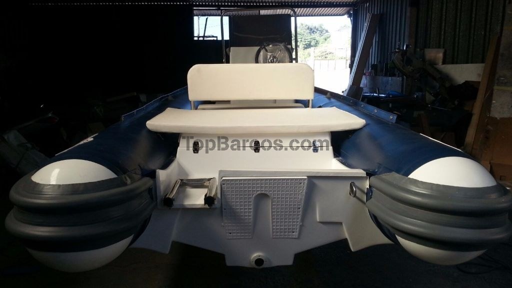

Le sieur Nmorade a ouvert un autre post pour annoncer son achat prochain, je viens juste de le lire et voir la photo de cette petite merveille.
Il semble effectivement très propre et presque comme neuf, mais si le tableau arrière n'a pas été renforcé en usine - pas évident de rajouter des couches de tissu de verre quand la coque est sortie du moule et qu'elle attend son pont - ou dans un atelier compétent où c'est encore plus difficile, il sait ce qui l'attend très probablement.
Alors ne connaissant ni le vendeur, ni l'acheteur, je me borne à dire ce que je sais - voir ma réponse dans l'autre post.
Au passage, j'aimerais bien voir une photo détaillée du tableau Ar coté babord, pour savoir si le chantier y a apporté quelque renfort.
Quant aux 90cv maxi homologués par le RINA, c'est parce que le chantier a déclaré ça et que l'inspecteur du RINA l'avait essayé avec un 40cv - dixit D'onofrio - et l'a accepté sans re-calculer la résistance de ce tableau avec les couches de strat du descriptif, peut-être faux - il suffit d'un bon repas bien arrosé ...!

Malheureusement je n'ai que cette photo
Gommonautica G48 13 Sep 2018 18:05 #638140
Sur ce model peux tu me dire ou faut il verifier s'il te plait

nmorade écrit:
On voit bien que la decoupe du passage de l’échelle de bain diminue la solidarité du tableau Ar
Gommonautica G48 13 Sep 2018 19:53 #638145
f3d73 écrit:
nmorade écrit:
Je plussoie. Etonnant comme conception. :rB:+) :RB:+)

francois 71 écrit:
f3d73 écrit:
nmorade écrit:
C’est sur que pas besoin d’avoir fait ....architecte naval pour comprendre que le bras de levier du moteur risque de casse le support moteur .....

Pia-et Meltem! C'est vrai que cette découpe échelle est un non sens: mais ne pourrait-on pas la corriger en plaçant une "équerre", plastifiée, bois dur plus polyester, voire métal, à droite de l'échelle et jusqu'à la remontée plastique porte siège, qui rigidifierait cet angle qui, c'est vrai, fait peur ?

Quand on pose un moteur sur un tableau, on pourrait croire que les efforts sont également répartis entre la droite et la gauche, et peut-être entre haut et bas.
Grosse erreur !
Tous les moteurs tournant en sens horaire vu coté volant, l'effort appliqué à la partie haute du tableau arrière babord est une poussée vers l'arrière, balancée par une poussée symétrique coté tribord vers l'avant du boat.
Ces efforts ont donc tendance à faire vriller le haut du tableau en sens anti-horaire, et comme ce haut de tableau babord est affaibli par la géniale découpe pour l'échelle, devinez la suite ...!
Sans jambe de force bien faite donc bien visible, ça ne peut pas tenir.
Les renforts que j'ai eu à réaliser étaient à l'intérieur du coffre arrière, qui est très long et bas, un vraiment sale boulot que je ne referais pas car il faut éliminer le gelcoat interne pour coller solidement et on en respire un max de GC et de fibre, même avec un équipement à peu près correct.
La première fois où j'y ai été confronté c'était en 1991, je venais d'acheter un Zod Mk2 avec un 50cv Penta, léger (60kg), qui avait 2 ans.
Je me suis aperçu un peu tard que je m'étais fait baiser car il y avait une belle fissure coté babord, artistiquement dissimulée par une superbe plaque en laiton qui couvrait le tableau ...
J'ai donc viré le laiton et acheté un morceau de CTP marine de 15, collé époxy. Facile ... et ça n'a jamais bougé malgré moult sorties bien chargé sur mer remuante et ski nautique avec 2 skieurs.
Maintenant tu sais tout, tu es grand et amoureux de ce G48, alors vas-y mais ne viens pas te plaindre.
S'il est de la même veine que ceux où j'ai pu mettre les mains, good luck - mais ne viens pas pleurer si un chantier te réclame quelques milliers d'euros pour renforcer ce tableau.
Tu peux le faire toi-même si tu n'es pas trop gros avec 2 mains gauches.
Mais si tu te bornes à faire des sorties gentillettes sur eau hyper plate avec maman allongée sur le BdS avant, tu auras certainement des ennuis de moteur avant ceux du tableau !
ON te proposera un échange contre un 4T, moyennant finances bien sûr.

La photo de notre AMI parle d'elle même
