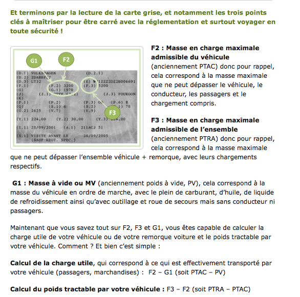

au fait en parlant de remorque,j'ai une xsara picasso et sur la carte grise il est ecrit a G:1260KG
donc admettons que je prends le ribster avec moteur yamaha et la remorque rocca r500s 650kg(le pack)
le poid bateau+remorque+moteur = 240+180+117=537kg
donc c'est bon pour ma voiture?

En G ( 1260 kg !!!!!! ) G c'est le poids a vide que tu nous donne !!!! ???? cela ne donne aucune indication pour la traction
537 kg c'est le poids constructeur !!!! si oui tu rajoute 30 % soit 700 kg si tu as un poids tractable de 1260 tu as du rab donc oui
Pour le permis c'est oui si ton PTAC ne dépasse pas 3,5 t
31- Le permis B est suffisant :
- Lorsque le PTAC de la remorque est inférieur ou égal à 750 kg (compris).
- A partir de 751 kg, lorsque le PTAC de la remorque est inférieur ou égal au poids à vide du véhicule tracteur et que la somme des PTAC de l’ensemble constitué (véhicule tracteur + remorque) ne dépasse pas 3500 kg.

en gros tu fais F3 (poids total admissible par le véhicule bagages passagers etc etc remorque ) - F2 (poids tt de la voiture avec arme et bagages mais sans remorque) cela donne le poids tractable

en fait sur ma carte grise j'ai
(g.1) 1240
(f2) 1790
(f3) 2690
ce que je comprend pas c'est que j'ai vu sur le net(me souvient plus de ou) que pour une remorque non freiner le poid ptac ne doit pas etre plus que 2 fois le poid du vehicule tracteur.
donc pour une remorque ptac 650kg non freiner si je fait x2 ça fait 1300kg,mais ma voiture fait 1240 a vide
c'est pas comme ça que ça marche?et donc ça irai pour ma voiture?

j'ai retrouvé le site
blog.equipjardin.com/bien-choisir-sa-rem...ecurite-legislation/
donc il est dit
Essieu Freiné ou non ? Dans quels cas et pour quelles raisons choisir une remorque freinée ? La remorque freinée est obligatoire si le PTAC est = ou supérieur à 750 kg et si le PTAC de la remorque est supérieur à la moitié du poids à vide du véhicule tracteur.
donc pour moi c'est mort avec une remorque 650kg non freinée(celle du pack ribster 500)? il me manque 60kg...
meme si bien sur elle ne sera jamais a 650kg avec le bateau dessus

Pour le reste c'est pour moi une hérésie (législation pour ou contre ) de rouler au delà de 500/600 kg sans avoir une remorque freinée surtout avec une voiture "classique type la tienne" cela pousse quand même pas mal au C....L
Mais de toute façon donc dans ton cas remorque non freinée donc t'as pas le droit il faut une remorque freinée (tu as droit à tracter 900 kg)
