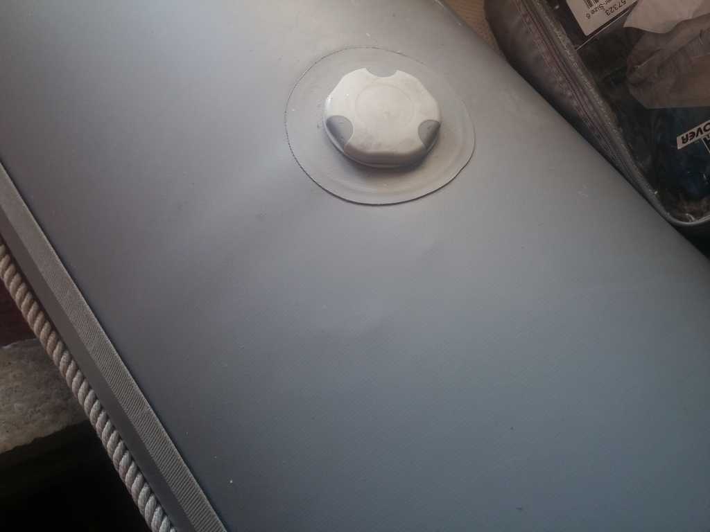

sinon je vais prendre une photo du boudin sur le pourtour des valves sur les cotés,ça me semble bizzare,quand c'est un peu degonflé ça fait comme si il y avait des "cailloux" qui marque le boudin de l'interieur,je sais pas comment expliqué,ça fait des petites bosses,peut etre c'est normal et que ça fait partie de la valve?
je vais essayer de mettre une photo demain

1 : Ton problème de boudin n'en es pas un, dès que tu dégonfles ou regonfles un compartiment, tu impactes directement les autres ==> c'est NORMAL. ;)
2 : La pression n'est pas constante dans le boudins en extérieur, intérieur ==> c'est NORMAL :)
3 : La pression n'est pas constante dans le boudins suivant la météo et la pression atmosphérique ==> c'est NORMAL :)
4 : L'aspect du collage est granuleux, ben si c'est étanche ==> c'est PAS GRAVE :cheer:
Ce qui est important de vérifier d'après-moi c'est de gonfler tes boudins et de t'assurer qu'un des compartiments ne fuit pas sur 1 semaine. Avec la moindre fuite ton compartiment est dégonflé sur 1 semaine et 2 semaines pour une micro-fuite :rB:+)

ok,merci promis je ne parlerai plus sur ce post apres cette photo comme je vous l'ai dit :P
on le voit un peu(moins qu'en vrai) en dessous de la valve sur la photo,et on le voit plus quand le boudin et fort dégonflé
ça le fait sur tous les valves,c'est normal?
