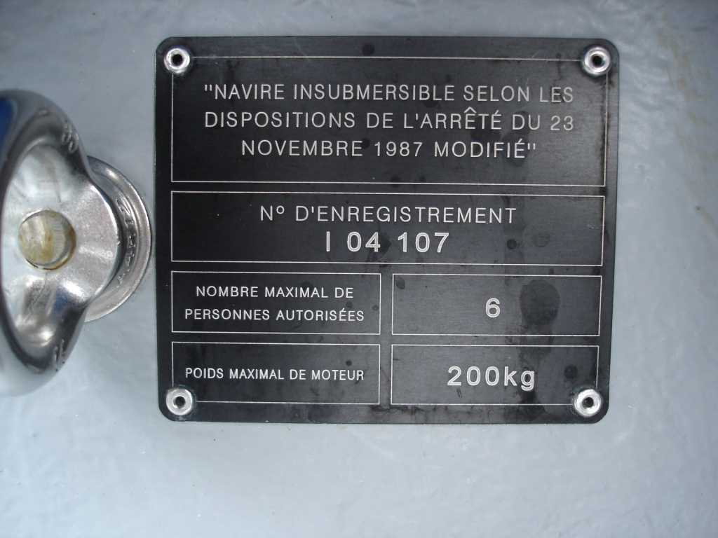

Quand je te demandais si t'étais sûr,c'est à propos de la rigidité de la coque mais rigidité ne veux pas dire pour autant solidité.
Comme les coques homologués insubmersibles avant le 01/01/2005 n'ont pas l'obligation d'emport de la survie,est-ce que Narwhal a modifié les coques qui ont entraîné la nécessité d'une nouvelle certification d'insubmersibilité et de ce fait annule la dérogation de non emport de la survie,sachant qu'il y a eu quelques soucis avec les "anciennes coques et tableaux"?
www.dslbateaux.com/Presentation-NARWHAL.html
philippe35 écrit: Concernant le moteur c'est la puissance maxi autorisé.
Je ne parlais pas de la puissance maxi autorisée mais du poids maxi sur le tableau.
Il me semble que c'était aussi une condition pour que le bateau garde son insubmersibilité indépendamment de sa catégorie de conception où là,le nombre de passagers chutait considérablement.
Plaque d'un 620 WB
philippe35 écrit: Quand la mousse se rempli d'eau c'est découpage, élimination, grattage = 15000 a 20000€ = perte d'insubmersibilité.
L'idéal est donc d'avoir un bateau insubmersible non moussé comme le mien.

Pour compléter un peu ..
Le HD 550 reste insubmersible avec 4 pers max et 150kg max sur le tableau AR
Mon moteur fait 155...
Mais on ne sait pas si c'est sans l'aménagement....
En revanche c'est spécifié sur ma carte de circulation...insubmersibilité: oui..
PS: mon tableau est prevu pour un poid de 174 kg..
voila si ça peut servir..

ulysse29 écrit: Pour compléter un peu ..
pS: mon tableau est prevu pour un poids de 174 kg..
Bonjour Ulysse29
C'est bien ce que je disais plus haut.Dans ta configuration,ton bateau "perd" son insubmersibilité (pour 5 kg) et t'oblige donc à emporter une survie (+ le matériel obligatoire)si tu veux naviguer en hauturier.

il y a bien un plaque semblable a celle sur le site et la question comment savoir la puissance moteur et le poid maxi sur le tableau
