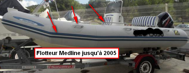

Flotteur jusqu'à 2005:

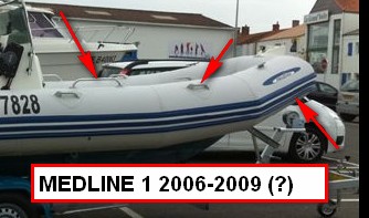

Flotteur 2006-2009:
Les différences sont au niveau de la bande anti-ragage qui est plus fine avant 2006 et les mains courantes avant qui était plus longues. Le poignées grises restent identiques.
Si vous regardez le flotteur de l'annonce, il est encore différent car plus récent (Peu être pas neuf, mais très récent.
