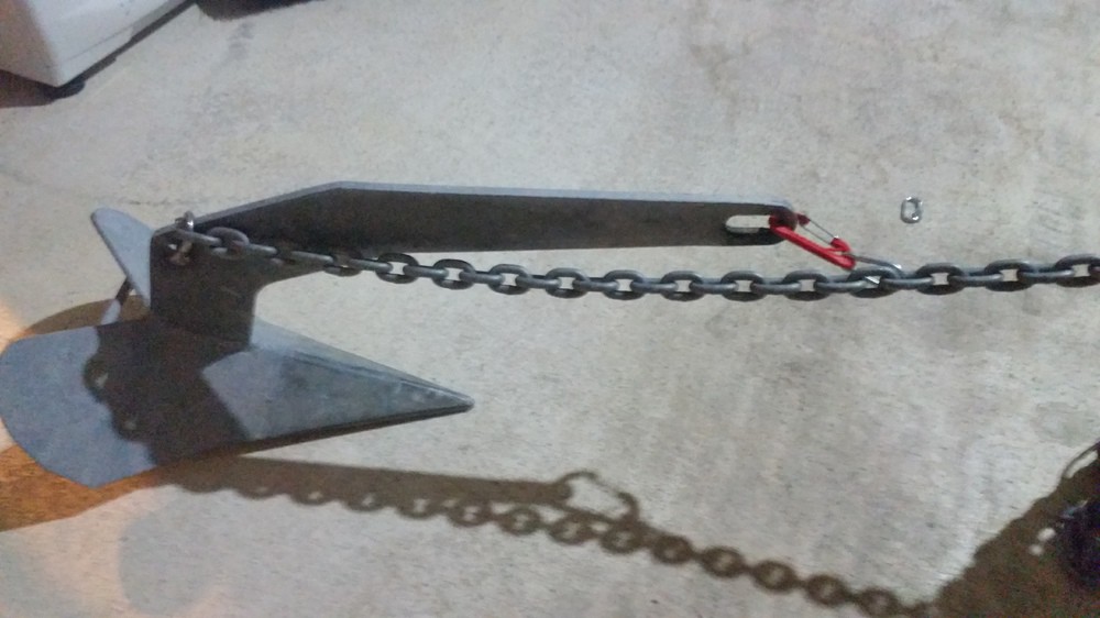

Comment ça 1,5mm ? Moi pas bien comprendre toi. On le met où le cassant ?
Ancrage pour la pêche 24 Aoû 2021 23:03 #682949
Moi y en a être très gentil, et moi te parler avec tes mots pour toi comprendre.
Petit dessin pour toi comprendre le principe. :sc)) :sc)) :sc)) ::r- ::r-

Ancrage pour la pêche 24 Aoû 2021 23:10 #682951
Merci beaucoup Pechevoile mais moi bébète et pas vraiment comprendre l'intérêt du système.
Si tu peux éclairer mes lanternes et si possible pas en langage sioux alors moi remercier toi
Ancrage pour la pêche 24 Aoû 2021 23:22 #682953
Au lieu de frapper la chaîne sur l'ancre à l'endroit habituel, on la frappe à l'endroit réservé à l'orin (quand on en met un).
Quand l'effort est "normal", le cassant est suffisamment solide pour l'encaisser (l'effort) sans être brisé.
Dès que l'effort devient trop important, en cas de blocage de l'ancre, la chaîne a tendance à retourner l'ancre pour la remonter à l'envers, et le cassant ..... casse. L'ancre remonte à l'envers et évite l'obstacle qui la maintenait coincée.
Ancrage pour la pêche 24 Aoû 2021 23:47 #682955
Aaaaah ok. Je comprends. En gros, lorsque l'orin casse, l'angle change et l'ancre n'est plus bloquée. C'est ça le principe ?
Ancrage pour la pêche 25 Aoû 2021 09:14 #682962
C'est le cassant qui casse, comme le veut sa fonction.

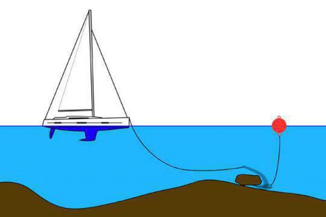

L'orin, c'est un bout, frappé sur le diamant de l'ancre, qui sert à remonter l'ancre à l'envers quand celle-ci est coincée, et qui est remplacé, dans le montage ci-dessus, par la chaîne, frappée sur le diamant, et le cassant.
Un lien qui explique bien, à mon avis:
pecheursdesaintjeandemonts.com/entreteni...decrocher-son-ancre/
Et ci-dessous, l'ancre avec orin.
Avec astuce pour éviter que le mou de l'orin ne se promène partout.
Ancrage pour la pêche 25 Aoû 2021 10:33 #682972
Très malin le poids pour tendre la ligne d'orin !
Il y a de l'expérience là dessous !
