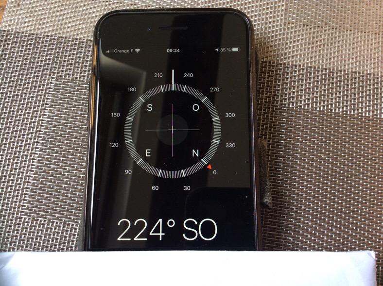

Les smartphone on un compas intégré ( fonctionne hors réseau et sans gps) !

Smart phone ... leurs étanchéités restent à prouver.

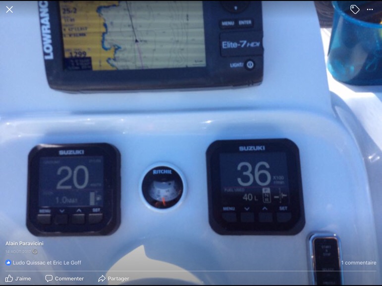

Mais bon, on ne se refait pas, même si son utilité réelle est plutôt faible, le compas est toujours à sa place sur le tableau de bord. Illuminé la nuit, ça décore. Et puis je me dis qu'un GPS, c'est que de l'électronique, ça tombe en panne......!

Le compas, on le positionne bien en vue au centre de la console :a{b)
Ça ne sert à rien mais ça fait « beau » :sc)) .
Et le GPS, on se l’installe pile poil au dessus du volant car quand ça «  brasse » il vaut mieux l’avoir bien en face des yeux ::w- ::w- ::w-
