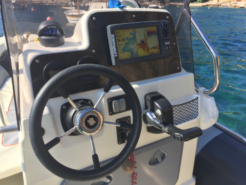

Sur mon SR pas le choix compas devant et gps à droite

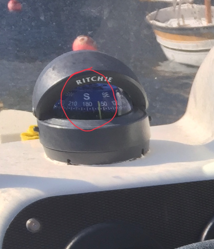

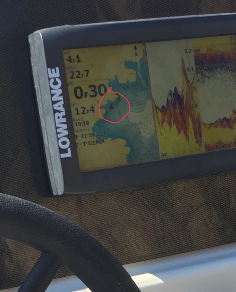

Notez qu’à l’arrêt ici au corps-mort le bateau est nez au vent plein sud. Le gps indique exactement l’inverse...
Qui croire ??? (Je vous souffle: le COMPAS)

C'est normal !
Un compas n'as pas besoin de déplacement pour donner un cap, un gps lui doit être en mouvement pour donner un cap !
Comme tu es au mouillage fixe tu affiches une vitesse et un cap correspondant à l'erreur de calcul du gps.
Pour avoir un cap sans déplacement avec un gps il faut acheter une antenne intégrant un compas électronique, point 1 chez lowrance, idem pour humminbird cette antenne est livrée avec le module 360 imagin, elle se monte selon l'axe du bateau.

Il y a peut être une autre raison :
La configuration de l’affichage de la carte .:RB:+)
En effet sur un lowrance on peut afficher soit « route en haut » soit « Nord en haut » ce qui est peut être le cas ici.
Mais le bateau etant ici a l’arret on ne peut pas savoir.::r- ::r-
Boussole fixer sur tableau de bord ou rangé dans le coffre? Reglementation? 26 Oct 2020 13:53 #669358
l'explication est que je venais d'allumer le gps dons effectivement aucune erre ... et comme le dit justement Nitro je ne suis pas équipe d'une antenne directive. je faisait remarquer celà pour faire l'avocat du diable...
