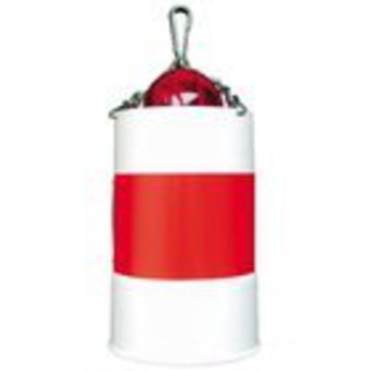

Je te signale que le moteur peut dépasser de 1 m sans signalisation et de 3 m avec une signalisation appropriée .
Pour Lopsedal ,les feux de gabarit doivent être le plus a l'extérieur possible de la remorque ,les garde- boues ,sont donc le meilleur emplacement . Après le chargement ne doit pas dépasser le gabarit routier(2,55 m) et ne doit dépasser de plus de 40 cms le feux extérieur .

:rB:+) Il ne me semble pas que le fait que le moteur dépasse la plaque d'immatriculation soit une infraction. :RB:+) Il y a une tolérance sur le dépassement à l'arrière de la remorque, sans doute est-il nécessaire de le signaler avec ça entre autres;

urpeko 64 écrit: :rB:+) Il ne me semble pas que le fait que le moteur dépasse la plaque d'immatriculation soit une infraction. :RB:+) Il y a une tolérance sur le dépassement à l'arrière de la remorque, sans doute est-il nécessaire de le signaler avec ça entre autres;
Exact sauf en Italie ou rien ne doit être derriere la plaque des feux.
Et bien souvent , en plus on ajoute la plaque que tu nous montres...
Dans le passé le la mettais systématiquement, aujourd'hui je ne le fais plus et roule dans la plus totale irregularitré :^-C}
