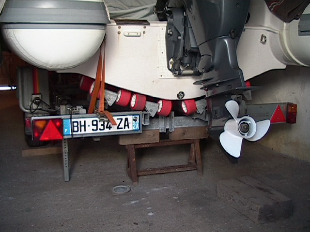

pas une seule fois en Tunisie 1963 à 1977 ni en France:1977 2016. en plus je roule avec une plaque bibi en deux parties, , QUE je n'ai donc PAS à enlever pour mettre à l'eau (énorme gain de temps et de nerfs et saletés dans la bagnole)
