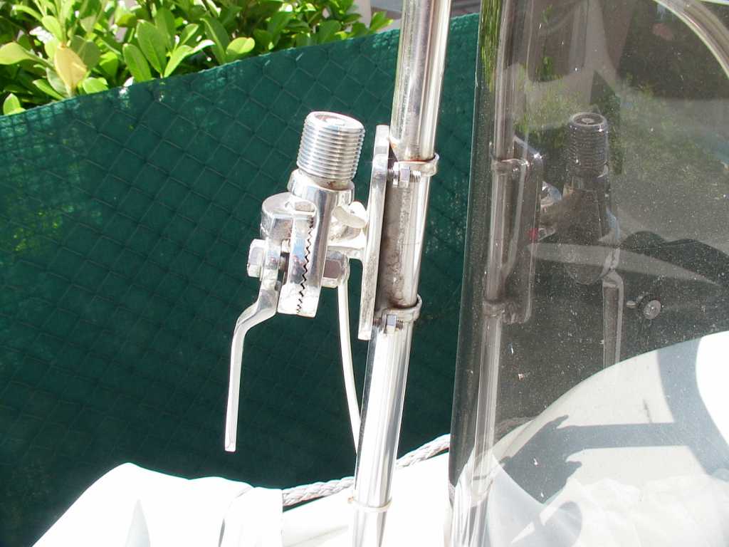

Après avoir utilisé de grandes antennes (fragiles) sur le rollbar de mon ancien bateau, j'utilise cette antenne costaud, qui fonctionne à merveille et que je peux rabattre.

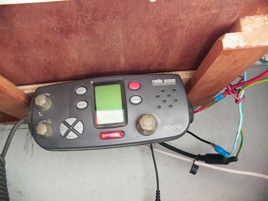

Ma VHF est sur glissière au plafond de la console: il peut pleuvoir!!!!!!

ici, socle pour visser un fouet d'antenne "Système Pro" (USHIP): tu dévisses l'antenne et elle se range comme une canne à pèche! Très pratique!

Une VHF se met "à poste" soit sur son support, soit encastrée dans la console histoire de l'avoir immédiatement sous la main en cas de besoin ::K+)
Et comme l'a dit fort justement Urpeko le rajout d'un HP supplémentaire est incontournable sur nos structures " ouvertes " car en navigation, avec le moteur, le vent et les vagues on n'entend pas le HP d'origine ... :RB:+)

Elle est sur son étrier,comme dans une cabine! et à moins d'être complètement "trummmmba," :sc)) crois moi qu'elle s'entend sans HP extérieur, surtout dans les eaux Corses où, avec les Italiens, il y a rarement moyen d'<<en placer une >>!!!! et la main chope le micro en 1/4 de seconde.

Si tu fais comme moi, pas du tout!!!! la console reste intacte! Juste deux vis.
