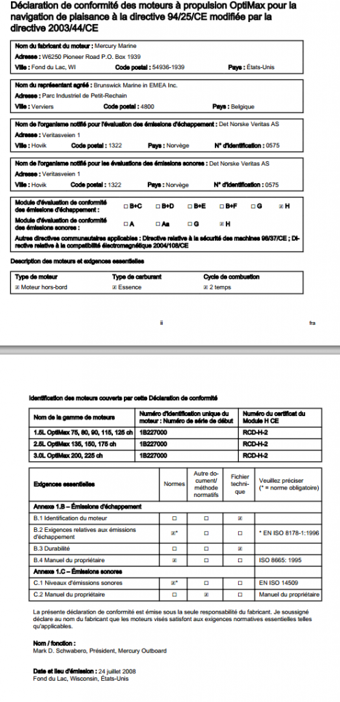

C'est quoi ton moteur et de quelle année? OPTIMAX, EFI, VERADO; Si avant 01/01/2006 pour un quatre temps et avant 00/01/2007 pour un 2 temps pas besoin de CE un photo de la plaque constructeur suffira.
Change aussi de pro car si il ne peu te conseiller pour les CE comment cela sera lors de réparation?

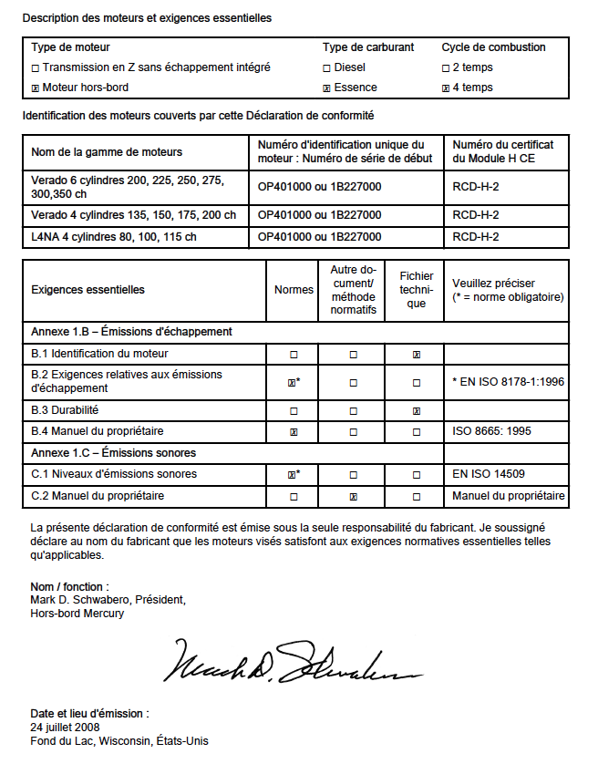

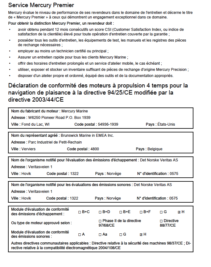

Merci à f3d73 et bod76 pour leurs réponses
Mon moteur est un Mercury 150cv 4T de 2012 (20 heures de navigation)
Le certificat de conformité est il
- propre à chaque moteur possédant un numéro CE apposé sur une plaque (un moteur = un certificat de conformité)
- ou est ce une attestation généraliste propre à tous les Mercury 150cv 4T (si je m’adresse à quelqu’un qui possède le même moteur que moi, puis je utiliser son certificat de conformité ?)
Merci de vos réponses
C'est un doc generaliste (enfin pour mon Yam) mais je pense que pour tout le monde c'est quif quif
Si c'est un Verado c'est le premier document
mais le mieux tu telephone à
MARINER-MERCURY
BRUNSWICK MARINE IN FRANCE
5, rue Jacques Monod
17044 LA ROCHELLE CEDEX 1
Téléphone : 08 92 56 56 23 Service Administratif tel: 05 46 37 70 30
Site Internet : www.mercury-marine.eu
www.brunswick-marine.com/fr.aspx
C'est pas un top ton revendeur vraiment un gros nul
Mon beau- frère (qui à un 150 Verado )a imprimé le premier doc et la joint dans son dossier de demande d'immat Belge et pour l'instant pas de retour

Bon dis nous si c'est un Vérado ou un EFI et nous allons te les sortir tes certifs CE.
Ton bateau achat neuf ou occas?
Une autre alternative! Tu reste sous pavillon Français!

Vérdo ou Efi c'est la même déclaration CE
Voici le lien en français. Tu imprime les pages de i à iii
www.mercury-marine.eu/cache/Documents/Me...-FR/DocumentFull.pdf
Le lien en Nl tu imprime les mêmes pages de i à iii
www.mercury-marine.eu/cache/Documents/Me...-NL/DocumentFull.pdf

Merci à bod76 et à f3d73 ainsi qu'à tous les autres pour leur aide
Le certificat de conformité du moteur Mercury se trouve aux 2ème et 3ème pages du manuel d'utilisateur
Le certificat de conformité du bateau est à demandé aux affaires maritimes où était immatriculé le bateau dans le cas d'un bateau d'occasion.
