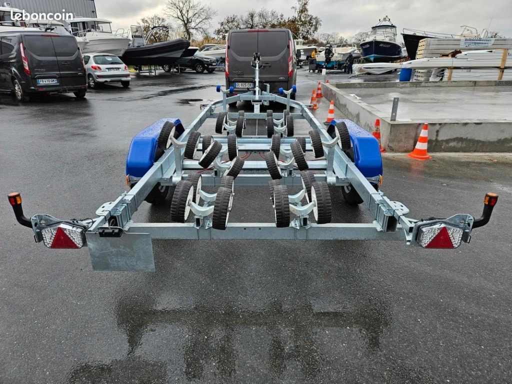

Pour avoir eu un Hydrosport et une remorque multirouleaux MTX mécanorem, je connais ta problématique..
Je t'invite à jeter un oeil sur une des photos de l'annonce suivante publiée sur leboncoincoin, en tapant "semi rigide K4 plus", tu auras la solution à tes problèmes..
salut ptirouze !
tu me parles bien de celle-ci ?
www.leboncoin.fr/ad/nautisme/2911741468
Oui c'est bien celle-çi...
j'ais retrouvé la personne qui le vend sur FB et ais pu voir une photo de meilleure qualitée, ça ressemble finalement un peut au système que je veux monter, SAUF les longue traverse qui vont pratiquement jusqu'à la proue ..

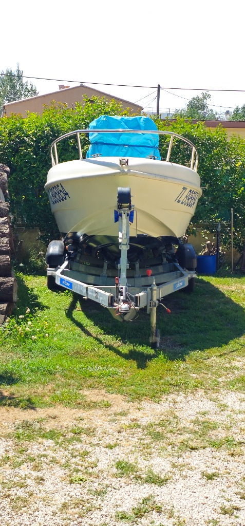

Je me suis basé sur ces photos du kit d'origine sur une annonce Leboncoin de Dinar Marine pour estimer le nécessaire à l'adaptation de ma traverse arrière
Je vais certainement devoir écarter les rouleau jusquà leurs faire passer la première virure, car je pense que la zone sur laquelle les rouleaux actuels reposent n'est pas asser large pour acceuillir les nouveau et leurs support qui sont à la louche 25 à 30% plus large
Ce qui nous amène au problème que tu soulève, l'étrave risque de frotter la traverse AR.
Je ne penses pas que ce soit le cas, l'étrave n'est pas très fine et même plutôt bien en chair, Mais j'ais déjà lu cette contrainte pendant mes recherche et c'est bien que tu me le rappel, les gens avait résolu leurs soucis en y mettant un rouleau de quillede ce type :

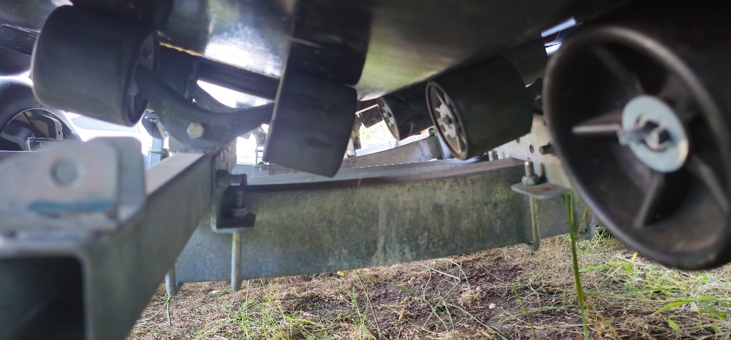

L'image de la remorque que tu montres me fait dire que les bogies supportant les 4 galets sont à priori trop écartés. Avec ce montage, jamais je n'aurais pu remonter mon boat sans que son étrave acérée ne vienne buter sur la poutre arrière de la remorque et se trouve endommagée.A moins d'avoir une coque plate comme la main, tu seras vraisemblablement obligé de resserrer le montage. Il te faut garder de la marge car arracher une coque de l'eau pour la poser sur une remorque dont seuls le bas des pneus est mouillé génère de fortes contraintes !
Il te faut rapprocher les bogies pour former un chemin de roulement suffisamment dense qui empêche la coque de frotter sur la ferraille. C'est là-dessus que reposera tout le poids de ton bateau. Il faut donc qu'ils soient suffisamment denses pour absorber la charge de la coque. Au point le plus large, suivant la forme de la coque, tu pourras doublonner par une paire de galets en plus.
Les chandelles extérieures ne font que sécuriser le guidage lors des mises à l'eau et le maintien latéral lors du transport routier. Ces dernières seront équipées de galets pour la partie en contact avec le step et de rouleaux pour le reste.
Tu ne dois jamais poser de diabolos, quels qu'il soient,  là ou passe un step fortement marqué. Je les ai jetés à la poubelle, mais j'aurais bien voulu que tu vois l'état de ceux qui équipaient la première remorque CBS qui portait le Beluga 24'. Tous éclatés par le passage des steps au bout de 3 ou 4 mises à l'eau. C'est un obstacle majeur à la descente si le step vient buter et stopper la coque.
Ce n'est pas pour rien que je t'ai conseillé de poser un guide d'étrave. Tout bien réglé, le bateau va se coincer entre les grosses roues et grimper directement sur le chemin de roulement sans jamais toucher la remorque et sans forcer outre mesure. Pareil à la descente.
Le montage que je te préconise est celui de mon ancienne remorque Satelitte de 3 T de PTAC et identique à celle de mon pote Hervè, une Mecanorem de 3,5 T de PTAC qui porte un Parker de 7,90 m.

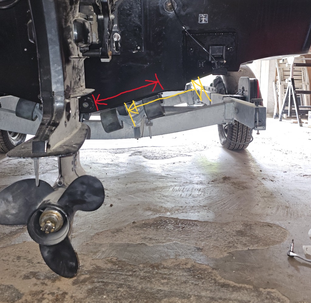

Salut scata !
Je pense que tu parles de la première photo, si c'est la cas il y a malentendu, je voulais simplement montrer l'agencement des galets sur une remorque en 2400kg de PTAC ( combien il en mettaient d'origine, et à quel emplacement )
Je te lies en dessous la meilleure photo que j'ais de ma remorque qui montre l'actuel écartement des basculeurs, je pourrait gratter 10/15mm mais j'ais peur que ça ne soit pas sufisant pour que les nouveauxs passent..
Je me suis mal exprimé j'aurais du être plus précis, en aucun cas je compte faire supporter la coque au diabolo ! C'est vraiment pour créer une protection sur la barre au cas ou l'étrave ne soit trop fine, je te lie la photo en dessous de mon étrave tu verras que c'est une buche et qu'elle ne passera jamais entre les rouleaux, même actuellement :
écartement rouleau AR =~ écartement rouleau avant  à 15/20mm prêt

OK, j’avais pas tout compris au film !
En effet, si tu as une remorque Satelitte à traverse basculante,  comme mon ancienne remorque a steps, tu n’as besoin de rien de plus que les trains de galets, s’ils sont suffisamment rapprochés pour que l’étrave puisse grimper sur les galets sans jamais toucher la traverse.
si ton étrave touche la traverse, c’est que tes bogies sont trop écartés. Les galets au centre doivent presque se toucher. En position, ils forment un Ve serré qui enserre l’étrave.
Adaptation remorque coque à step 25 Jan 2025 21:12 #701045
T'inquiète c'est compliqué de communiquer sur la technique par ecrit, surtout quand tu n'as jamais vu l'ensemble de tes yeux !
On arrive sur le dernier soucis qui sera l'écartement et je risques de ne pas avoir le choix que de les écarter... les support en place font 255mm de large :
Ceux du kit step près de 350mm :
Si ils ne rentrent pas là ou j'ais fléché en rouge, je vais devoir le mettre là ou j'ai fléché en jaune et le problème de l'étrave risque de se poser, c'est pour ça que je vais certainement directement commander le rouleau pour protéger l'étrave de la traverse au cas où..
