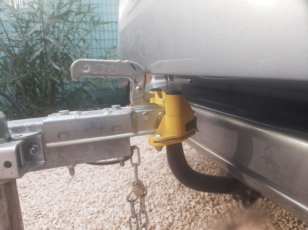

Voila la photo du problème. Comme dit ce qui est bizarre c'est que il y a 6 mois en arrière ça passait, certes juste juste (il devait y avoir 2 cm maxi) et la ça passe plus, même avec des amortisseurs neufs.

Pierre Louis....ton col de cygne n'est-il pas boulonné un trou trop haut

Salut,
C'est le levier ( poignée) de ta tête de lapin qui devrait se baisser beaucoup plus quand la boule est enclenchée.
Sur la photo on voit bien que ce n'est pas le cas .....regarde car c'est dangereux::r- de rouler ainsi.
Une fois correctement enclenchée, tu pourra ouvrir sans problème ton hayon.

Pierre Louis, je veux bien admettre la remarque de Pia qui indique que la fermeture de la tete de lapin n'est pas parfaitement horizontale...
Surtout, ne rien découper sur la voiture comme le préconise BenedettAningoul, quelle connerie !!
Par contre, je reviens à mon idée de départ, il faut mettre un adaptateur comme Nitro l'a illustré avec son lien. Il y a le col de cygne rallongé qui a été présenté ou éventuellement des platines verticales épaisses à fixer sur l'attelage actuel qui te feront gagner les quelques centimetres manquants...d'ailleurs, combien il manque pour que ça s'ouvre normalement ?
On est totalement d'accord .......

Avant de se lancer dans du bidouillage sur ton attelage, avec des entretoises ou modifs de hauteur qui sont juste Impossibles sur ton type d'attelage en conservant son homologation ... Comme le dit Pia, regarde surtout pourquoi ta poignée ne verrouille pas à fond !
Boule et/ou tete d'attelage de remorque usée, ou tête pleine de crasse ?
Pas sûr que meme avec ta poignée bien à
l' horizontale cela passe ...
Dans le pire des cas, change la tête d'attelage de la remorque pour une avec une poignée plus plate, ça doit valoir 50 à 100 €, et là au moins, tu garderas ton assurance en cas de pépin ...

+1 avec Pia, la tête d'attelage n'est pas verrouillée, la poignée n'est pas descendue, danger de décrochage en route.
Vérifier le mécanisme d'enclenchement de la poignée et tout rentrera dans l'ordre.

La tête d’attelage est bien verrouillé dans cette position, je confirme a 100% je viens de contrôler a l'instant elle ne peut pas descendre plus bas elle est a fond.
