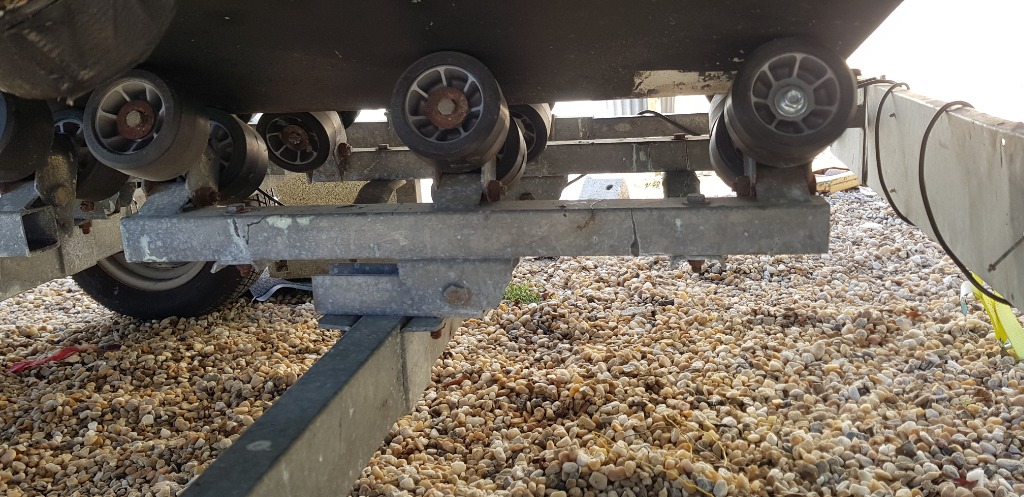

Jéjé, mon premier commentaire va être " tu as la pire des remorques ", ce quoi qu'en disent certains dont .be !
Pas en ce qui concerne la galvanisation, car il y a ce genre de défaut quand le constructeur économise sur les euros qu'il faut donner au galvaniseur.
Mais en ce qui concerne la conception ... je sais car au cours de ma carrière "pro nautisme" j'ai vendu principalement du Rocca que je continue à trouver quasi-parfaites, et aussi Nautilus à la demande de clients qui croyaient qu'une suspension dite type automobile est le mieux pour la structure du bateau ... elle est à peu de choses près aussi dure que les autres à caoutchouc, mais elle a des amortisseurs de m..., et surtout elle porte les bateaux très haut, ce que tu as bien évidemment remarqué en premier.
J'ai eu une Nautilus sous un de mes bateaux perso, un 4.50m - Galère ... j'avais commandé une Rocca en urgence et j'ai reçu ça, stock à zéro, et là j'ai découvert le plaisir d'avoir à presque mettre les roues de la voiture dans l'eau pour que le bateau commence à flotter.
J'ai résolu le problème en retournant le chassis afin que l'essieu soit au dessus de celui-ci et non pas au dessous, ce qui permet d'abaisser le bateau d'une bonne 12aine de cms, voire plus (pas mesuré, ça dépend de la section des tubes).
J'entends certains qui vont me dire "c'est interdit" ... peut-être mais je n'ai rien touché ni au châssis, ni à l'essieu ! J'ai juste acheté les boulons qui vont bien et usiné les écrous longs nécessaires.

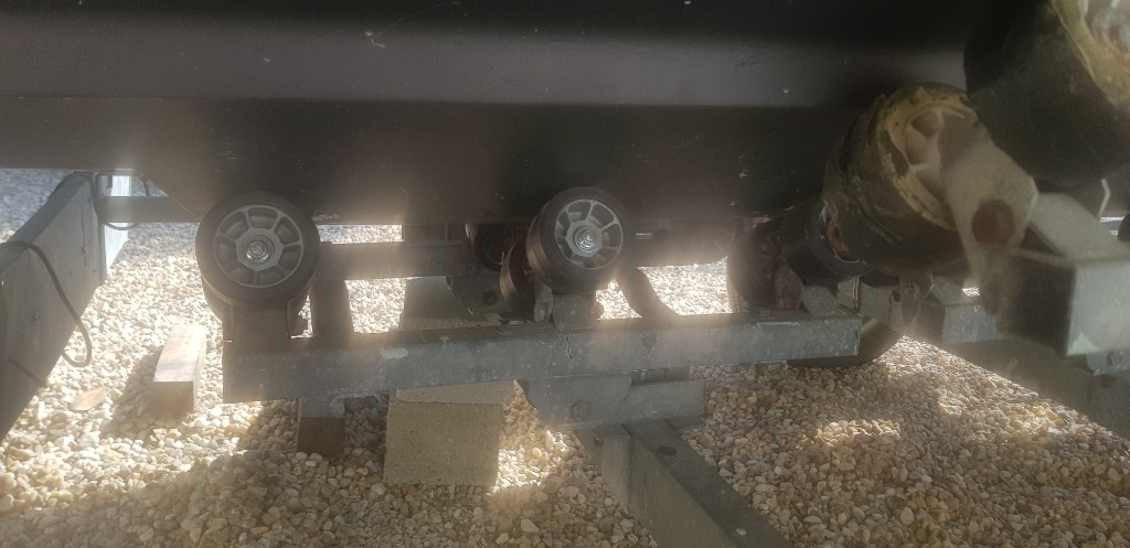

Si j’étais toi, je commencerais par supprimer le tube transversal arrière qui apparaît sur ta photo, il ne sert à rien sinon être la première chose dure sur laquelle vient buter et racler l'étrave avant de monter sur les premiers rouleaux.
En plus tes rouleaux semblent mal réglés, pourquoi le 1er jeu de rouleaux Ar ne porte-t-il pas sur la remorque ?
Ensuite il est clair que les rouleaux basculants ne basculent plus depuis des années (voir la rouille qui doit tout bloquer ...), et si tu veux qu'ils basculent, tu vas devoir les démonter - tu casseras un boulon à chaque fois, donc commande en suffisamment et économise le WD40 inutile - et prévois de faire une petite modif que j'avais suggérée à l'équipe Rocca dans les années 90 ... la pièce en tole pliée qui reçoit le boulon qui sert d'axe de basculement ne porte sur rien, alors achète un peu de résine polyester et remplis l'espace dans lequel passe le boulon avec un mélange résine-sciure sèche, ça permettra d'avoir tous les rouleaux à la même hauteur et qui ne se coincent pas ! La modif suggérée était d'ajouter une petite pièce en plastique moulé, pas plus, mais probablement trop cher ...
C'est ce que j'avais fait - entre autre choses - sur ma Rocca 2 essieux, ça change bien des choses
En ce qui concerne la barre anti-écartement, retourne tout simplement les 2 boggies Ar, elle sera aussi efficace 50cm plus en avant et ne frottera plus sur ton étrave. !
L'autre défaut des Nautilus est la maintenance et les pièces ... en automobile on monte les bras de suspension sur des silent-blocs, chez Roca c'est sur des bagues qui pivotent sur sable, poussière etc le tout dans l'eau salée puisqu'il faut immerger, jusqu'à ce que la bague s'en aille.
C'est la seule intervention que j'aie eu à effectuer sur une Nautilus 2 essieux portant un respectable cabin-cruiser, en plein mois d'Aout, l'usine fermée a bien voulu m'envoyer le bras et l'axe de pivot, plus quelques bricoles annexes, resssorts, amortos ... et je me suis démerdé !
J'ajoute ... lors de mon 1er salon à Paris, je suis passé sur le stand de la marque, et j'ai posé une seule question à Mr l'ingénieur qui était là : pourquoi vos remorques portent-telles le bateau visiblement plus haut que vos concurrentes ...?
Réponse : ça améliore la tenue de route ...

Merci de ta réponse!
Ce n'est peut-être pas le meilleur cheval mais elle va devoir faire le job pendant quelques temps.
Je peux mettre le bateau sur bers pour revoir rouleaux, visserie et pivots, mais rien n'est coincé .
De quelle tube transversal a l'arrière parles tu.?
Une autre photo vue de côté des rouleaux arrières:

C'est normal ton réglage .. c'est ce qui se fait a l'heure actuelle.. et c'est tres bien

Ce que j'ai dit être le tube transversal arrière est la plaque ... erreur Monseigneur !
