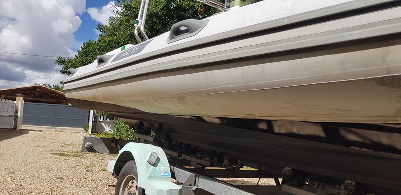

Mon nouvel arrivant est installé trop haut sur sa remorque à mon gout...
J'ai peu que la mise à l'eau et la sortie soient d'autant plus difficile.
Il repose sur des balanciers de part et d'autre de la quille. Il n'y a pas de diabolos centraux sous la quille. Les balnciers ne sont pas reglables en hauteur.
la quille est à 13cm au dessus de la remorque a l'avant du bateau, et à 16cm de la remorque à l'arriere
A votre avis, comment faire pour le rabaisser?
Mon idée est d'installer des diabolos sous la quille et d'ecarter les balanciers autour de la premiere virure plutot que entre la ^premiere virure et la quille...
je ne sais pas si tout est clair :D

C est du aussi a la conception de ta remorque Nautilus qui adapte de vrais amortisseurs que ton bateau remercie a chaque trou ou bosse de nos belles routes, très bonne remorque au passage.
Pas grand chose a faire une fois que ta coque reposera sur des rouleau fixés au longeron central
Tu peux donc simplement mesurer ce que tu peux gagner

La seule chose qui me gène sont les rouleaux d'accueil à l'arrière. Reliés entre eux.

En quoi cela te gènes, je trouve cela même très bien cela évitera que le dernier support basculant parte de biais, cad que la série de rouleaux a gauche ou a droite bascule de manière différente
Je vais faire la même chose sur ma remorque

Oui bien dans le principe mais du coup je ne peux pas rabaisser l'arrière

en toute sincérité ?
sans être parfaite,elle semble plus que bien réglée....

Je ne vois qu'écarter les longerons porte rouleaux, donc DÉ relier les rouleaux arrières quitte à les re relier avec une (des ?) pièce(s) plus longue( s ). Nautilus ou pas, cet arrière, quelle conception à la con! (Je me permets car déjà construit une 60 aine de remorques dont une 1400 kgs et une 1200 kgs agréées par "les mines" après visite.) et bonnes pour immatriculation.

Ce n'est pas tant la hauteur du bateau qui me gêne sur cette remorque, mais comme à l'accoutumée sur cette marque, la mauvaise galvanisation qui lui vaut de rouiller de partout et en profondeur. C'est la seule marque que j'ai eu qui m'a fait de la corrosion perforante sur un longeron.
Ce pourquoi j'ai banni cette marque de mon répertoire. Et les photos ne font que prouver une fois de plus cet état de fait.
Aningoul a raison, tu peux écarter les traverses avec rouleaux, mais c'est un juste dosage à adapter, car, gare au V d'étrave qui touche la traverse arrière.

Je te trouve dur sur la corrosion. Le balancier arriere a de l'oxydation, mais a part ça pas grand chose et surtout rien de profond.
Elle a quand même 19 ans
