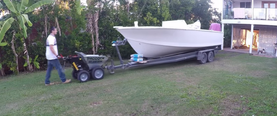

Personnellement, je trouve qu'utiliser un engin dont le poids est largement inférieur à la remorque est dangereux. D'autant plus que la pente est importante et adhérence faible. Le pont critique risque d'être au moment des changements de direction. Prenons l'exemple d'un braquage extrême à 90° avec poids de l'engin "faible" et direction avec un guidon...
J'ai du mal à imaginer qq chose de sécurisant, peut être que je me trompe.
Au niveau cout, l'idée du treuil est pas mal. Si il y a des fondations de faites il suffit de prévoir ce qui'l faut pour le treuil, ce n'est pas un problème. Ce qui peut être gênant avec le treuil c'est les changements de direction et la lenteur.

Oui, je suis d'accord avec toi, mais il n'y a pas 50 solutions :
Un treuil, ce n'est pas possible chez moi de part la configuration de mon terrain .
Un engin de 1t8 juste pour faire demi tour ... c'est le poids de ma voiture actuelle 4WD, et je ne vois pas l’intérêt d'acheter un tracteur ou 4x4
juste pour faire ce que je fais déjà avec ma voiture, car c'est chiant mais faisable en plusieurs manœuvres .
Tout le reste Quad, micro tracteur ou Mini Dumper pèse dans les 300 kgs, soit très loin des 1800 kgs de mon ensemble.
Le mini Dumper devrait être celui qui tourne le plus court, ce qui m’éviterait d'aller vers l'endroit le plus pendu .
Restera à tester tout cela progressivement, et avec du monde autour pour tirer le freins à main (de la remorque) et mettre des cales
sous les roues de la remorque si cela part en "Live" ...

Pout tout le monde: que pensez-vous du trailer mover ? Sur le plat, cimenté ou bitumé, cela doit etre parfait...dans une pente cimentée, une photo semble montrer que cela convient également...
Mais sur l'herbe en légère pente ?
Aucune idée du prix, encore du rapport qualité-prix-efficacité-fiabilité etc...?
