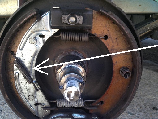

Sur ma remorque les 2 problèmes se sont produits à peu près en même temps : blocage d'une ou des deux roues, comme sur la tienne + frein anti-recul qui s'active trop rapidement dès que je recule. C'est ce qui me fait croire que les 2 problèmes ont peut-être la même cause. (NB je n'ai pas encore trouvé la solution)
Sur le schéma montré par f3d73 sur le post concernant le roulement, il est représenté une machoire spéciale pour le recul. C'est peut-être là qu'il faut chercher.

Je crois que c'est au niveau de la mâchoire spéciale de recul que ça peut coincer. (si tu en as une sur son système)
J'ai ajouté un tendeur élastique de rappel entre le tendeur 6 de l'image précédente et un point fixe du châssis pour aider à faire revenir les 2 câbles de frein.
J'ai toujours le problème du blocage des freins au recul mais plus celui des freins bloqués, sauf parfois après avoir reculé fort.
