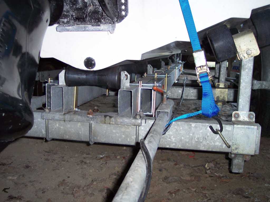

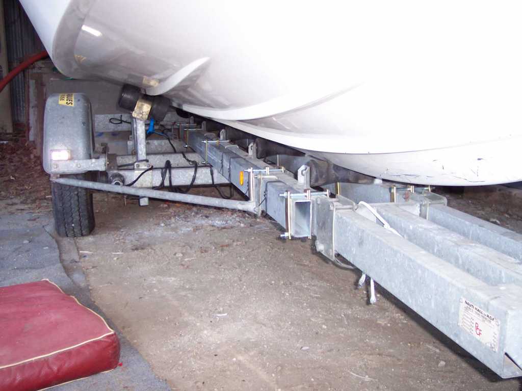

remorque trop haute 28 Sep 2018 20:45 #638883
une idée pour redresser et renforcer, sans percer un seul trou ni faire une seule soudure
remorque trop haute 29 Sep 2018 12:50 #638896
Oui, ça va apporter de la rigidité dans la moitié arrière, c'est bien, mais c'est la partie avant de cette remorque qui en manque !
Sur la photo, on voit bien que la partie qui est sous la coque ne fléchit pas, et que ça commence à plier sous l'étrave du bateau. Il faudrait doubler la totalité - ce qui va ajouter encore pas mal de poids, au minimum 60kg - à calculer - ce qui rendra l'essieu encore plus surchargé.
Comme il a été dit précédemment et dès le début, la remorque est totalement inadaptée à cette charge.
On peut juste souhaiter que les bleus fassent vite leur travail, car pas de freins, charge dépassant certainement de beaucoup celle autorisée par cette remorque même freinée, probablement poids roulant de la voiture dépassé ... il reste à espérer que ce soit avant que le conducteur n'efface une famille !
Désolé de cet avis un peu tranché, mais il y a des cas ...

remorque trop haute 29 Sep 2018 19:32 #638907
Tout à fait d'accord. Et après la remorque il y aura la coque à contrôler si ce n'est pas déjà trop tard. A vue de nez la coque pourrait bien déjà contenir 500 litres d'eau qui se baladent sous le plancher. (avec ce sanglage la coque est déjà pliée)
remorque trop haute 30 Sep 2018 12:19 #638913
Avec un peu de chance, la coque a des membrures qui cassent la force du flux d'eau, c'est peut-être elle qui est le moins touchée .
Et c'est probablement l'eau qui en se baladant a fait plier le timon suite à un coup de frein.
Je verrais assez bien le poids de l'eau faisant plier le timon jusqu'à ce que ce soit le roue jockey qui fasse butée, et les roues avant de la bagnole qui décollent ...
