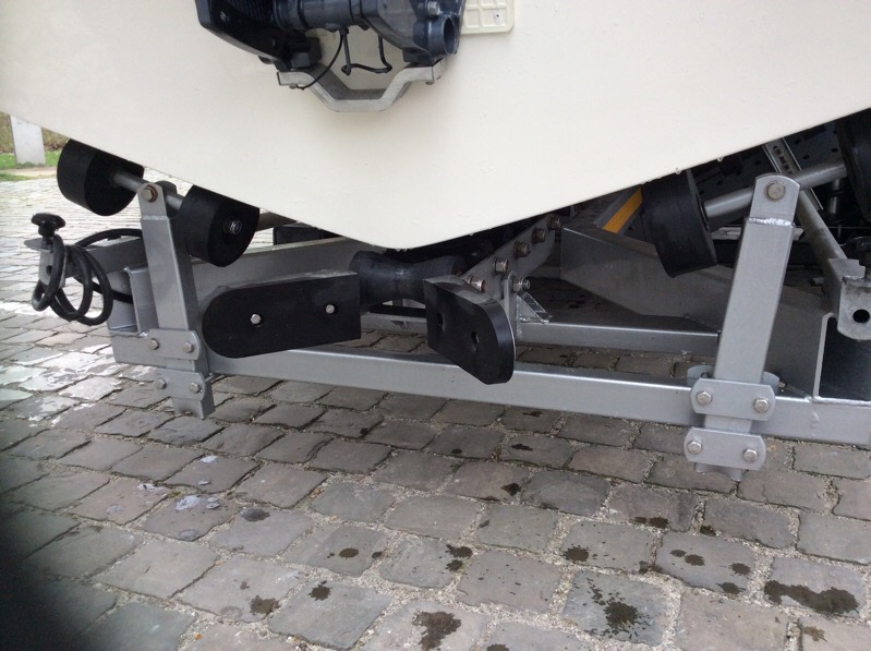

meltem 74 écrit: Bonsoir Bernard ::r-
Desolé de le dire mais ce systeme me semble un peu «  leger » au niveau de la prise en compte de la carene .
En cas de fort clapot tu risques de voir ton bateau aller se balader de droite a gauche et s’esquinter sur les longerons voisins :^-C}
Voici ce qu’il te faudrait ...
Mais cela coûte un bras sur cette remorque trés «  haut de gamme »

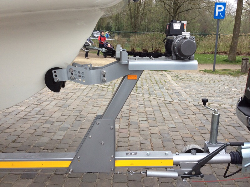

Meltem, j'ai exactement le même problème sur ma remorque
Je cherchais un système pour recentrer le bateau. C'est exactement ce qu'il me faut. Je n'arrive pas à trouver cet accessoire. C'a porte un nom ? il faudrait peut être que j'en fasse un sur mesure.

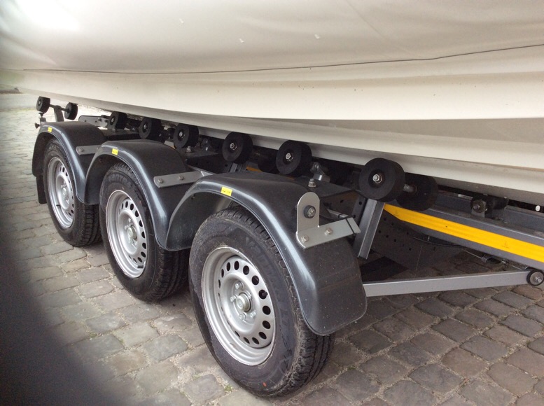

Ce que je peux te dire c’est qu’il etait monté sur une superbe remorque Belge, une 3 essieux qui devait valoir une fortune ...
Rien que la taille et le poids des accessoire te montrent l’importance de cette remorque .
Ton rouleau n’a pas l’air mal mais en cas de vagues il n’empeche pas la carene de bouger de gauche a droite et de venir percuter, à la remontée, les longerons lateraux, et rayer le gel coat.
Je pense que le mieux pour Toi serait d’aller voir un bon «  serrurier » et de lui demander de te faire ce dont tu as besoin en limitant les masses .
Si tu disposes un jeu de 4 rouleaux «  centreurs » (2 fois 2) a l’attaque de la carene cela doit faire aussi .

Merci Meltem pour ta réponse. C'est exactement ça. Et je peux te dire que même s'il n'y a pas de vague mais juste un léger vent qui pousse le bateau, ce dernier peut se décaler et se retrouver sur les longerons au lieu du rouleau. Le treuil électrique me facilité largement la tâche car je peux maintenir le bateau au bon endroit pendant la remonté mais on n'est jamais à l'abri d'un accident et je dis d'ailleurs merci à la bande kelguard car cela m'est arrivé l'autre jour.Je vais regardé les rouleaux centreur.
