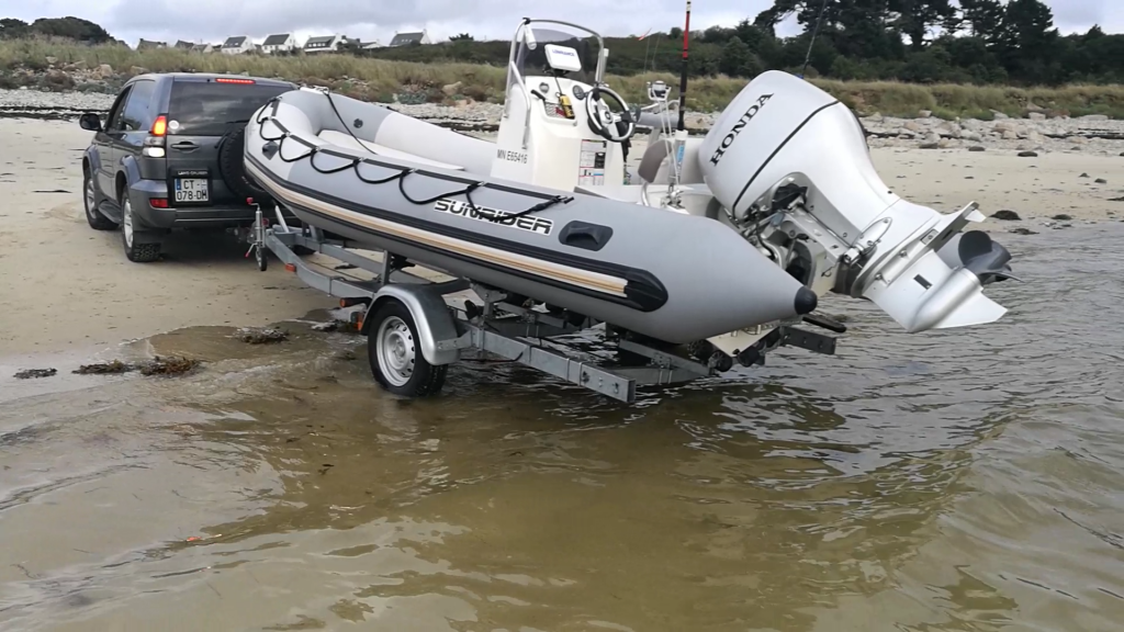

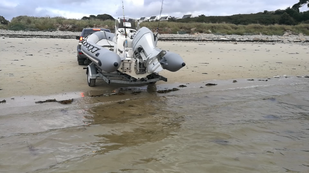

Berceau basculant 16 Avr 2018 19:39 #631498
  • stef91
  • Portrait de stef91 Auteur du sujet
  • Messages : 419
  • Remerciements reçus 25
samartom.be écrit: Je suis entièrement de l'avis de JCDE31,
Berceau basculant ou timon cassant, le bateau est plus rapidement dans l'eau et le cul pourrait toucher la cale. Par contre c'est bien pratique s'il y a une marche.
C est ça mon problème moi ce que je veux éviter c'est qui tombe tout de suite derrière la remorque pour qu'il aille le plus loin possible mais si j'annule l'effet de bascule du berceau est-ce que je dois pas mettre à la place des rouleaux qui basculent pour limiter les contraintes sur le treuil et la remorque elle même? là est la question ...

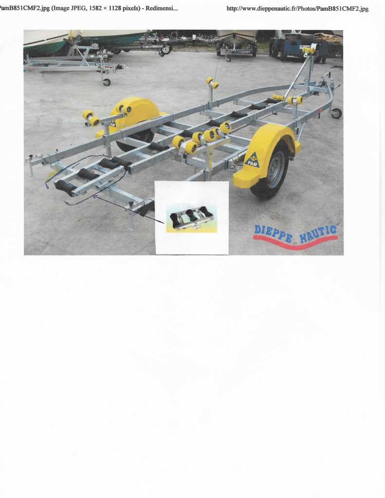

J'ai suivi ce post, mais ce à quoi je pensais, c'est ce modèle.
si parmi vous, certains ont des remorques équipées,je suis preneur des +, des - et des dimensions du profilé.
il me reste un peu de ferraille à la maison.
Berceau basculant 17 Avr 2018 20:27 #631517
Bonsoir Bernard ::r-
Desolé de le dire mais ce systeme me semble un peu «  leger » au niveau de la prise en compte de la carene .
En cas de fort clapot tu risques de voir ton bateau aller se balader de droite a gauche et s’esquinter sur les longerons voisins :^-C}
Voici ce qu’il te faudrait ...
Mais cela coûte un bras sur cette remorque trés «  haut de gamme »

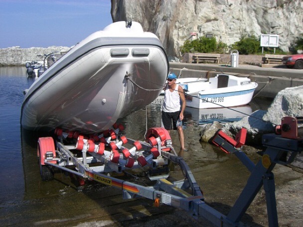

Berceau basculant 18 Avr 2018 11:49 #631533
Meltem,
Bonjour, ma remorque est une mécanorem,
à chemin de roulement central. J'ai rajouté un rouleau pour que le tableau soit bien soutenu. le dernier d'origine est plus haut d'ou mon idée de mettre un
basculeur.

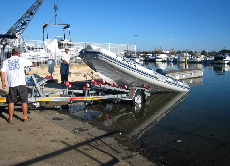

Berceau basculant 19 Avr 2018 21:05 #631581
Comme une petite photo vaut mieux qu’un long discours je vous en mets une qui vous expliquera ce que je veux dire ::e-
Pensez vous que si le berceau s’etait soulevé, l’inclinaison du SR aurait eté aussi grande ? :RB:+)
Bien sur que non :sc)) :sc))

Berceau basculant 20 Avr 2018 07:58 #631587
Mais c'est qu'il insiste le bougre ::M-)
Je repete que cette comparaison de berceau basculé ou non, est valable que sur cale peu pentue :rB:+)
Berceau basculé ---> le cul du boat "plonge" au plus pret et plus vite dans l'eau... donc dans moins de profondeur d'eau :M:+)
Alors que sur ta photo---> le cul du boat part plus loin dan l'eau... donc dans plus de profondeur d'eau :B:+)
Alors que faut il privilieger ? l'angle du boat ou le cul rapé ?
Moi j'ai choisi ---> berceau verouillé ;)
Michel
