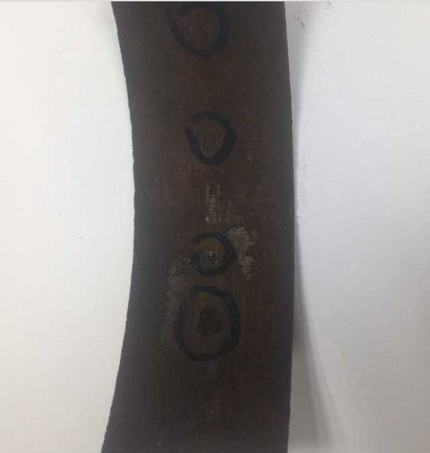

Je les ai faite refaire par un spécialiste de la réfection de tous les équipements périphériques de voiture, il s'agit de "radiateurs Dolliou Guiffant" à Quimper, ils ont repris les activités d' un autre spécialiste dans tout ce type de périphérique ( démarreurs, rada, alternateurs, freins etc...). Je pense que dans chaque grande ville il y a ce type d'entreprise.
L'immobilisation des mâchoires est d'environ 1 semaine.
Pour infos, mes freins n'avaient "JAMAIS" trempé dans l'eau de mer. Mais c'est tellement mal fait d'origine que ça se décolle tout seul et en entier ! heureusement à petite vitesse car l'une d'elle m'avait bloqué une roue ....
Quand je leur ai montré ça, (la garniture d'origine), ils en sont resté bouche bé:
Juste quelques points de colle ....
Je n'ai pas pensé à faire de photo de la réfaction finale (trop pressé de tout remonter, désolé ::e- ), mais faisant moi même un peu de maintenance industrielle régulièrement.... le rendu final des pièces m'a inspiré confiance:
mâchoires bien repeintes, on distinguait bien sur tous les bords un collage régulier fait sous presse, matière bien chanfrainée et la matière de la garniture elle même dont ils m'ont assuré qu'elle n'avait rien à voir avec la m*rde que je leur avait montré.
J'ai fait toute la saison avec (de mars à septembre) sans aucun PB. Alors que les premières avaient commencer à lâcher au bout de 3 mois !
Depuis, j'ai revendu l'ensemble.

Mes mâchoires de frein viennent de chez Malbert (au prix de 120€ livrées) et j'ai ce problème de collage fait avec 3-4 gouttes de colle sur les 2 kits que j'ai déjà eu. Ça se voit, c'est identique à la photo d'eric29s. L'eau (lors du rinçage à la maison) s'infiltre entre la garniture et la mâchoire et le collage ne tient même pas une année.
Il y a aussi la rouille dans le tambour qui se forme lorsque la remorque est en stockage entre 2 sorties qui doit solliciter les garnitures lors des premiers freinage.
Je suis certain qu'il y aurait de la colle partout, les mâchoires resteraient en place bien plus longtemps.
L'idée de tout déposer pour rénovation chez un pro peut bien valoir le coût dans mon cas vu le tarif. Je vais me renseigner sur Bordeaux.

poutcle écrit: Mes mâchoires de frein viennent de chez Malbert (au prix de 120€ livrées) et j'ai ce problème de collage fait avec 3-4 gouttes de colle sur les 2 kits que j'ai déjà eu. Ça se voit, c'est identique à la photo d'eric29s. L'eau (lors du rinçage à la maison) s'infiltre entre la garniture et la mâchoire et le collage ne tient même pas une année.
Je parles bien de collage complet des garnitures avec passage au four.
