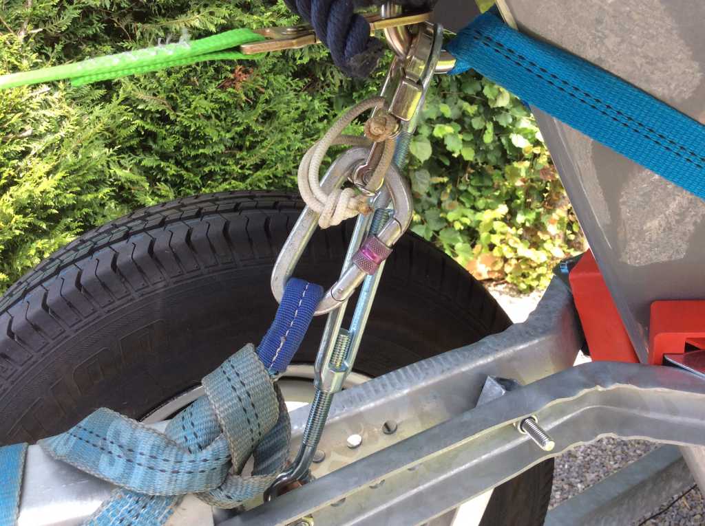

Le ridoir, 30 s. à enlever et pas plus à mettre en place.

+1 pour un ridoir, le bateau ne bouge pas, aucun effort sur le treuil. A l'arrière j'ai 2 sangles à cliquet à cause des flaps et des 3 sondes, sinon j'aurais aussi installé 2 ridoirs à poste, plus sûre et rapide pour attacher/détacher le bateau ! Je sors très souvent étant les pieds dans l'eau à l'année !

Tout à fait d'accord avec Nitry et Pechevoile. ::K+)
Un ridoir, y a que ça de vrai... :sc))
Mais j'y ajoute tout de même une sangle ( et meme deux lors d'un grand voyage) ::M-) ::M-)
Sur la photo il y avait la sangle du treuil car je faisais des réglages..
On y voit aussi le crochet du " largage rapide" que je mets en place pour la mise à l'eau ::K+)

bon c'est bien ce que je pensais ::K+) un bon gros ridoir galva et roule ma poule, j'irai prendre ça cette semaine,
c'est pas la peine de chercher un autre moyen, si la plupart ont adopté cette solution c'est que ce doit être la bonne

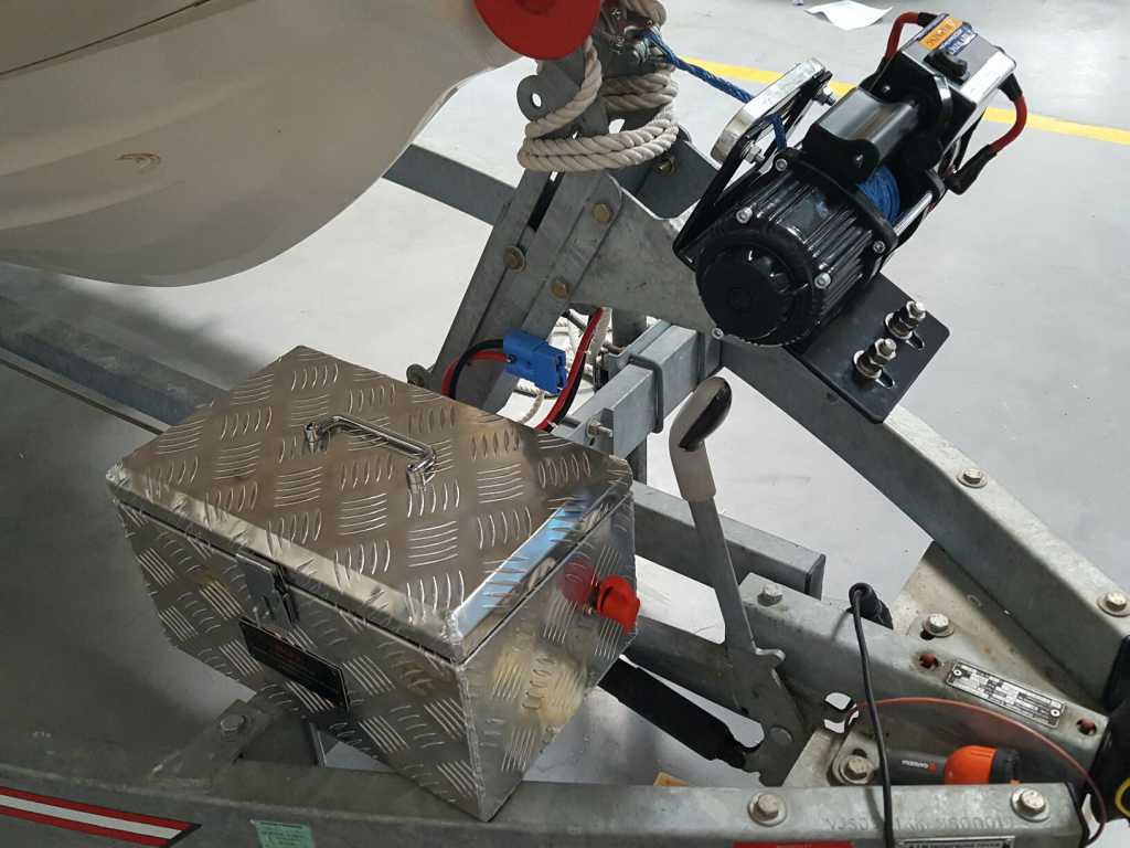

j'ai trouvé un site avec contacts sympa très abordable qui propose tout ce qu'il faut pour les treuils électriques et accessoires pour batterie, .... amzn.to/3o6KgdI
Voilà ce que cela donne sur ma remorque :
au moins tout est sur la remorque, et dans le coffre, j'ai la batterie, les télécommandes pour le treuil ( 1.6T ), suffit juste de brancher le tout sur la prise rapide bleu.
Perso consommation très basique, pas besoin de recharger souvent, tu peux faire 20 manœuvres sans soucis.

Quel est le poids de ton bateau?

Mais n'oublie pas, on ne laisse pas celui ci en tension quand on tracte ... ::N-)
Surtout avec une corde Dynema qui n'absorbe aucun choc à cause de son manque d'élasticité :rB:+)
D'où l'idée du ridoir ....mais il y a bien sûr d'autres solutions ::r- ::r- ::r-

La batterie là ? As-tu rééquilibré la remorque en avançant l'essieu......ou ces poids s'ajoutent sur la boule ?

le bateau est un Tempest 570, le treuil est surdimensionné, mais permet d'avoir une vitesse de remontée rapide.
Pour le poids de l'ensemble batterie sur la boule, c'est compensé par les 2 rampes que j'ai mise pour aller accrocher le treuil au bateau quand il est à l'eau sans faire une belle chute...
Pour la corde du treuil je ne la laisse pas tendue, et comme j'attends semaine prochaine un ZAR 57 je vais regarder sur la nouvelle remorque pour installer un ridoir car cela me rassure plus que l'accroche que je fais pour le transport avec une corde ...

Pour en revenir à la remorque il est vrai que la pose d'un ridoir est sécurisant à double titre :
D'une part le Filin du treuil n'est plus sollicité et de l'autre c'est l'assurance que la carène est " collée" à la remorque et ne saute plus suite aux chaos de la route . ::K+)
Par contre , pour en avoir également sur ma remorque, je doute fort que le poids des deux rampes contrebalancent celui de la batterie à moins qu'elles soient en fonte ::e-
Et encore , çar a bien y regarder je suis çertain que le centre de gravité de çelles ci se situe bien en avant de l'axe des roues :rB:+)
J'ai vérifié sur la mienne et il y a presque deux fois plus de longueur " devant" que " derriere" :^-C}
La seule solution pour équilibrer le tout est donc celle indiquée par Aningoul et approuvée certainement par tous, c'est à dire avancer l'essieu :a{b)
