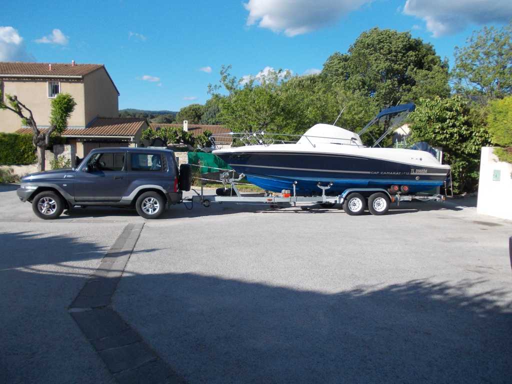

Pour exemple, je tracte avec çà, et je suis très content, ca ne me coute rien du tout, c'est d'une robustesse sans égal, ca ne coute rien du tout en occasion, et détrompez vous, c'est même assez confortable.
Il faut virer l'EGR, augmenter un peu la pression du turbo, et on passe allègrement de 120 CV au catalogue à............Chuttttt, c'est interdit parait-il........
