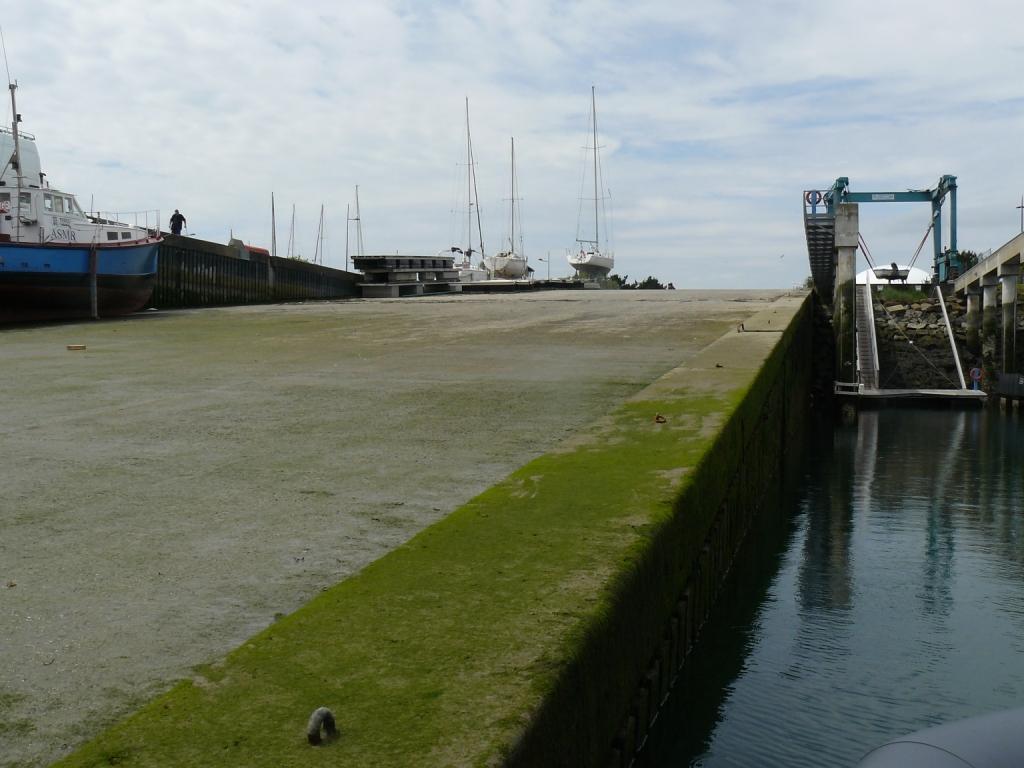

Mais 13° chez nous c'est la norme (23%) il en construise une en cemoment par chez moi et elle aura cette pente ..
celle du moulin blanc je vais vérifier quand meme au cas ou y a peut etre sur les docs une erreur entre les degrés et les %..

J'ai vérifié .. en effet ..me suis fait enduire d'erreur .. j'aurai du y reflechir un peu plus ..
C'est 13% et celle du moulin blanc 9 % celle de la photo.. sur le projet de la communauté de comune chez moi ils mettent 13° donc y a surement une erreur..

C'est clair celle du moulin blanc n'est pas pentue, comparé aux autres cales, ex : le port de roscoff.
13% ça commence à compter..
Choix du véhicule tracteur.... 20 Sep 2016 21:04 #607352
En effet, Buzz, la cale du Moulin Blanc n'est pas très pentue...
Même si c'est ma cale habituelle et préférée, j'aurais aimé un peu plus pentu... D'autant plus que je suis persuadé que le bas de la cale est plus "plate" que le haut !!
Tu parles de celle de Roscoff. J'envisage de faire bientôt un tour dans la baie de Morlaix et donc partir de là. Peux tu m'en dire plus ? (Accès, parking, prix, où peut on payer...)

Je n'ai jamais pratiqué la nouvelle cale de Roscoff avec mon sr, mais seulement avec pote, c'est du pareil au même. Accès a la cale par une barrière, payable en CB et parking dédié juste en haut de la cale, c'est vraiment bien pensé. Pas besoin de faire 2 km pour garer la remorque. Je ne me souviens plus du tarif, mais de mémoire c'est le tarif courrament pratiqué ailleurs.
Perso cette cale je l'a trouve trop pentu pour mon ensemble, mais la pente permet de limiter le ressac, on ne peut pas tout avoir.

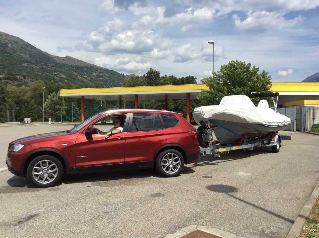

Une fois n'est pas coûtume je viens donc annoncer ici, en avant première, la vente de mon " tracteur" à savoir une BMW X3 2 litres Xdrive 184 CB
Pourquoi ?....
Parçequ'elle a 4 ans, 76000 km et que c'est l'âge auquel je change habituellement de voiture :RB:+)
Que vous dire de plus , c'est un modele " exclusive" à savoir avec toutes les options sauf le toit ouvrant :^dB}
Par contre bcp plus utile pour nous les " Pneuboanautes" elle possède un superbe crochet d'attelage " electrique" d'origine qui sort ( et rentre) sur une seule pression d'un bouton .
Possibilité de traction : 2500 kg ::K-) ::K-)
Autre avantage pour nous qui tractons elle a une boîte de vitesse automatique à 8 rapports qui lui permet de se sortir de toutes les situations avec aisance et économie
Consommation de " chameau" ( moins de 7 litres sur route et moins de 8 avec mon Zar 61 accroché derrière sur le retour Ampuria Brava - Annecy)
Bref une voiture superbe, régulierement entretenue chez le concess BMW d'Annemasse, avec laquelle vous pourrez certainement vous faire plaisir longtemps ::K-)
Pour plus de détails , photos, etc ...contactez moi par msg , telephone ou mail Perso .
Curieux et plaisantins s'abstenir ...
Bon dimanche à tous . ::r-
