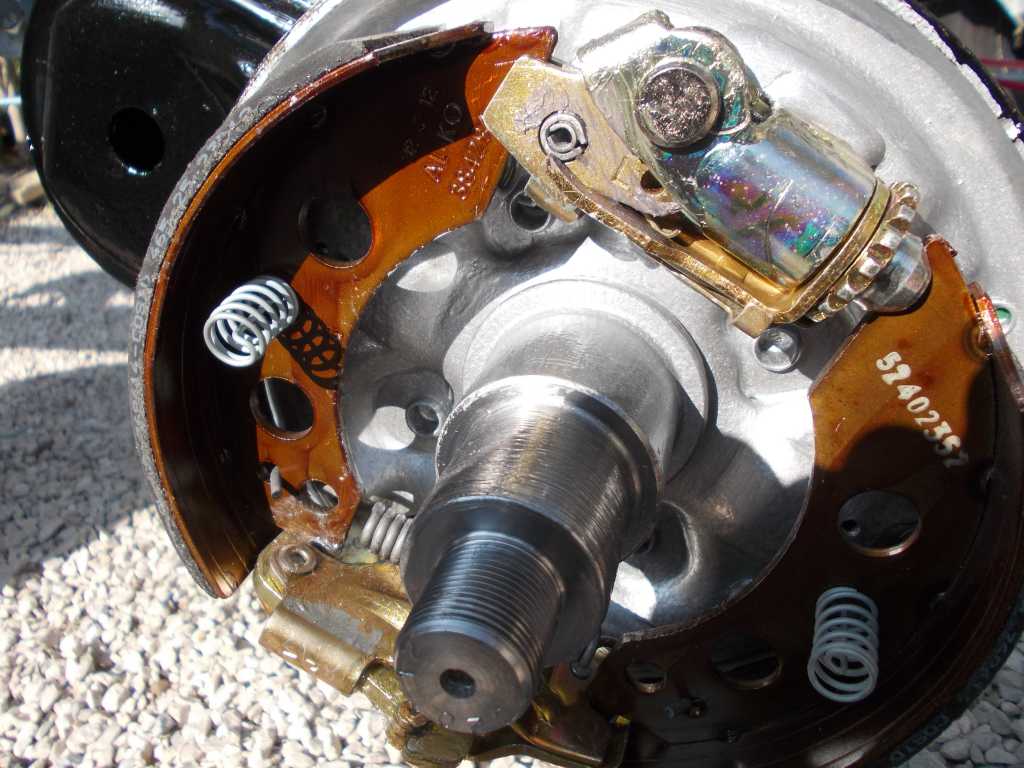

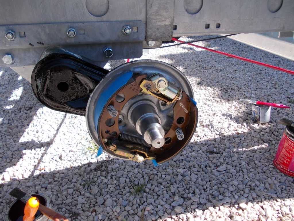

remorques Etanche ?? 27 Aoû 2015 18:09 #586548
Le claquement en freinant........Caca boudin noir ::e- ::e-
C'est une garniture de barrée. Quand on démonte le tambour du côté qui çà fait cloc cloc, y'a une garniture qui tombe, plus ou moins intègre, bref, y'a plus qu'à changer les garnitures.
Pourquoi? Parce que les supports métalliques en fer à pot de fleur ou sont collées les garnitures sont zinguées au briquet au fond d'un atelier clandestin, et dès que ces supports rentrent au contact de l'eau, de surcroit salée, la rouille pénètre au niveau du collage, et la garniture fini par sauter. Durée de vie maxi si ces pièces sont en contact de l'eau: 2 ans.
Rincage, pas rincage, de toute façon, soit il faut rincer comme dans la pub Sunway, immédiatement après avoir sorti la remorque de l'eau, soit ne pas rincer du tout si vous faites ne serait-ce que 5 kms pour rejoindre le parking ou vous garez la remorque.
Est-ce que je dois passer plus de temps à parler de ces remorques tellement j'en ai marre ? ::p-
Cher amis du forum, ne cherchez pas à faire de vos remorques des engins magnifiques à toutes épreuves, les remorques qui se vendent en France, donc homologuées CE, avec certificat CE et état descriptif en Français sont toutes plus proche d'une charrue que d'une remorque, les immergeables incluses.
L'inox ne fait pas bon mariage avec le l'acier galvanisé. Ouhais, ca c'est écrit dans les livres de savants fous.
Depuis que j'ai des remorques, j'en suis à ma 4ème, la dernière est une 2 essieux de 2,8 T, je systématise le remplacement de toute la boulonnerie acier zingué par le l'inox A4 ou 316L dès qu'une en acier commence à rouiller. Je n'ai jamais vu un point de rouille s'installer entre l'acier galva et un boulon 316L.
Ca me coûte une petite fortune, car sur une remorque, y'en a des vis et des écrous + rondelles.

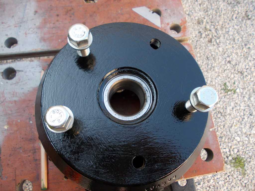

Sur ma dernière remorque achetée en 2013 Neuve (RSA), j'ai démonté mes tambours, mes freins, et j'ai peint en 3 couches à la peinture Hammerite toutes les parties non opératives (toutes celles qui ne sont pas en contact lié au freinage) C'est un boulot de titan, il n'empêche que cette année au mois de mai, une de mes garniture de frein a sauté...Cloc Cloc au freinage .
Lorsque j'ai démonté, mon travail d'il y a 2 ans a payé, j'ai retrouvé l'intérieur des freins sales, mais pas rouillé de partout. Alors, j'ai regratter les petites traces de rouilles qui s'étaient malgré tout installées, et j'ai repeint encore.

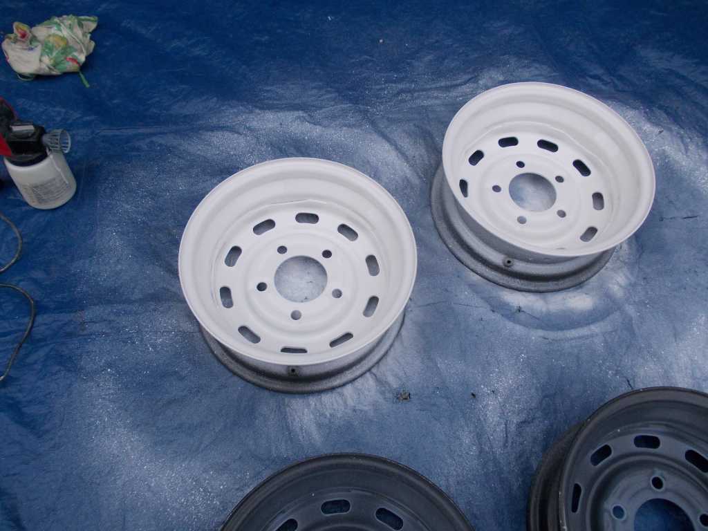

De la même manière, en 2013, j'avais repeint les 5 jantes en 3 couches, car les jantes acier, ca rouille, là aussi ca marche mes jantes sont restées propres.
J'avais repeint en 3 couches également les bras de suspension, sinon, ca rouille à vitesse grand V
Pour les feux à Leds, leur garantie n'est que de 2 ans, sur ma remorque achetée en 2013, ce sont des feux classiques, j'ai du changer 2 ampoules, et changer un feu de gabarit qu'on m'a pété sur un parking.
Pour ce qui est de plonger des feux, même étanches dans l'eau, euh..............Pffffff, bref, faites ce que vous voulez, moi, même avec des feux dits étanches, je ne le ferai jamais. Des feux étanches, c'est un indice de protection IP68....j'ai jamais vu çà sur des feux à Leds.
remorques Etanche ?? 27 Aoû 2015 18:11 #586549
Suite photos
remorques Etanche ?? 27 Aoû 2015 18:14 #586550

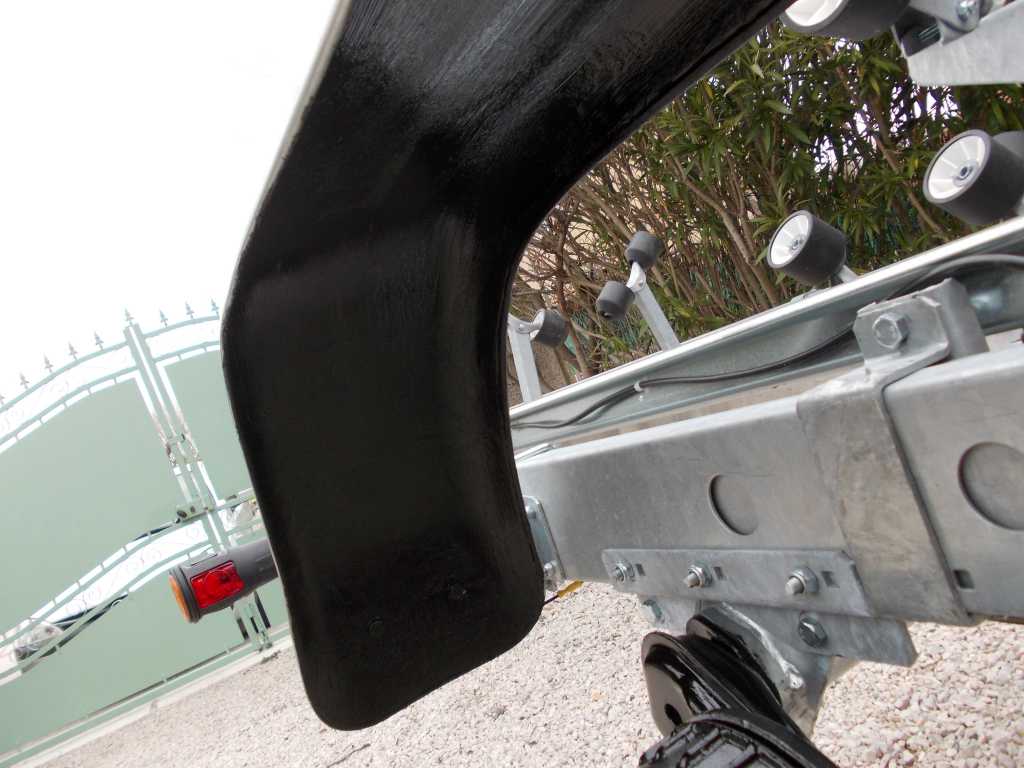

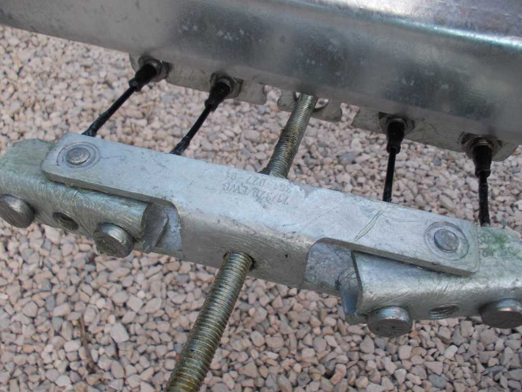

remorques Etanche ?? 27 Aoû 2015 18:18 #586551
Et j'ai blacksonné les ailes aussi et graissé à la graisse marine ORAPI ( c'est celle de toutes que j'ai utilisé qui me semble la meilleure en tenue) pour graisser toutes les pièces à protéger et à lubrifier
remorques Etanche ?? 27 Aoû 2015 20:56 #586564
Je pense bien que c'est une garniture qui merde... Ca freine mais après le freinage quand je lâche les freins ça fait clok clok...
Pour la peinture je vais faire de même cet hiver le problème c'est que ça a déjà commencé à rouiller il va falloir que je gratte !!! Au niveau de la ou l'essieu rentre dans la remorque avec les pièces en caoutchouc tu traites comment? Tu bourres de peinture ?
Sinon la manière la plus simple de débrancher les freins provisoirement c'est quoi (histoire de faire la route tranquillement pour la réparation) ?
Et dernière question ça vient de quoi le fait que quand je recule ma remorque le frein d'une roue bloque ?
Marilo merci pour les photos !!!
remorques Etanche ?? 27 Aoû 2015 22:11 #586568
Si un côté bloque en marche arrière c'est peut être aussi la garniture décollée.
remorques Etanche ?? 27 Aoû 2015 22:32 #586570
Buzz56-29 a probablement raison, c'est la garniture décollée qui coince le tambour
Décâbler les freins..Bah, ca ne te donneras pas grand chose si ce n'est que ce soit encore plus dangereux.
Si tu n'as pas bcp de route à faire, a ta place, je démonte le tambour concerné, la garniture se barre, et je remonte.
La mâchoire sans garniture va faire ferraille sur ferraille, tu vas rogner un peu le tambour.....Bah, la nouvelle mâchoire neuve de fera aux sillons du tambour.
J'aime pas dire çà, mais quand on est dans la derem, (à l'envers) faut bien se dépatouiller.
Idéalement, tu répares tes freins de suite, ce sera plus sur.
Quand j'ai peint mes bras de suspension, bah oui, j'ai fait ce que j'ai pu au niveau du carré qui rentre dans la barre transversale de l'essieu. Impossible d'y aller avec le pinceau. Ca vivra le temps que ca vivra, on ne peut rien faire d'autre.
Quand il y a 2 mois j'ai changé mes 4 jeux de mâchoires, j'ai fais ceci: j'ai jointé au Sika marine, les garnitures et la mâchoire en prenant soit de ne pas déborder sur les garnitures, pour cela, j'ai mis du scotch de peintre sur les garnitures. J'ai attendu 48H00 que çà sèche, et ensuite, j'ai mis 2 couches d'apprêt gris à la bombe sur les mâchoires, tjrs en protégeant les garnitures, et j'ai passé 2 couches de finition à la bombe. Objectif = augmenter la durée de vie des mâchoires + garnitures, en colmatant au SIKA, le collage de la garniture sur la mâchoire. Je n'ai pas fait de photos, car des fois, j'ai plus envie.
Je connaîtrai le résultat de ce travail, déjà au prochain démontage en fin de cette saison pour l'hivernage, et au delà, quand une de mes garnitures refera Cloc Cloc :Pp:+)
En tout, ca m'a fait 8 mâchoires à faire, petit bouleau de patience, on verra si ça valait le coup de le faire ou pas.
