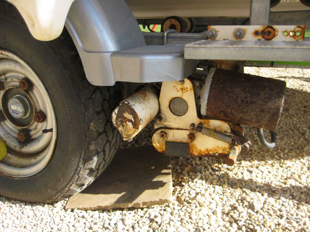

bonsoir,
mon cher bod il faut relativiser. un produit, quel qu'il soit ne peut être parfait, sauf pour celui qui l'utilise.
même si je ne possède pas de remorque avec des moyeux étanches ou plutôt à bain d'huile, je trouve que l'avis d'un utilisateur régulier vaut son pesant de billes (de roulements).
pour avoir été confronté il y a quelques mois a une attitude négative et identique à l'époque ou je recherchais un powrlaunch pour motoriser ma remorque
je peux t'affirmer que le produit que j'ai reçu n'a rien de comparable avec ce que certains d"tracteurs mal informés on eu la courtoisie de me montrer.
voici ce qu'on a pu voir :

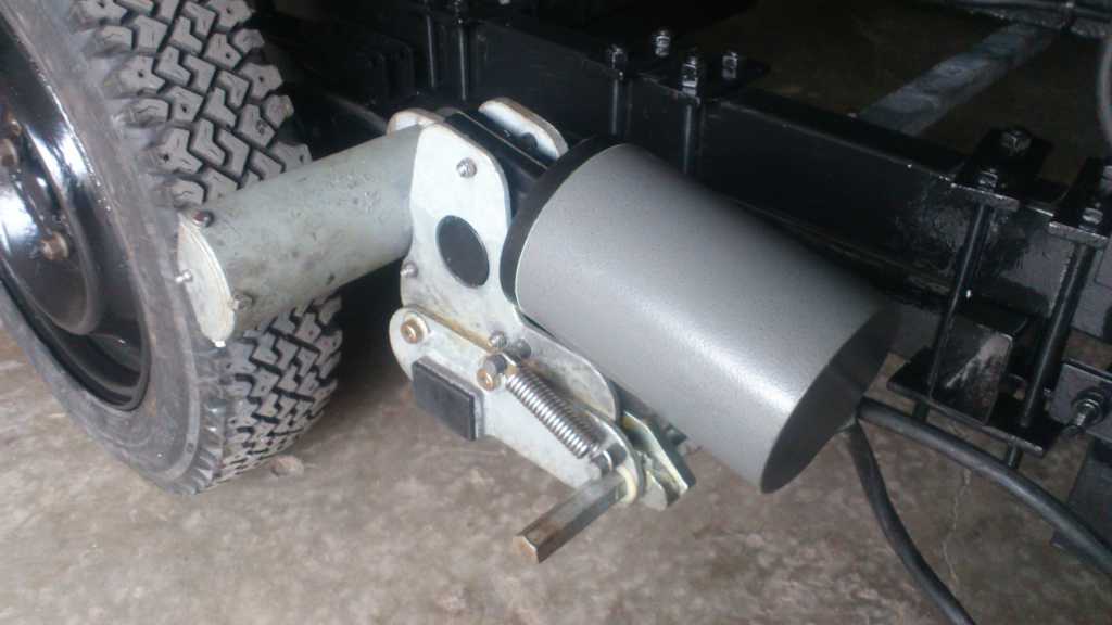

voici le mien :
par manque d'eau douce en quantité suffisante je n'ai pas pu rincer la remorque depuis presque un an, préférant désaler le bateau et le moteur.
au début, j'ai eu peur de la corrosion (souvenir de la photo du moteur bien corrodé ), mais à ma grande surprise, pas une trace de rouille , même pas un petit point, rien, nada.
comme dit précédemment il est certain que les fabricants de matériels destinés à être immergés dans de l'eau de mer sont certainement à l'écoute des observations de s usagers.
demain je retourne faire des modifications sur la remorque et je vous fais une photo.
